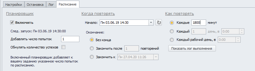

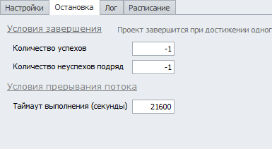

Ребята, подскажите пожалуйста, настроил я планировщик задания, поставил запуск через минуту, закончить работу через 2ве минуты, после чего ставлю галочку включить - а мне пишет запуск только завтра...Где локига? Почему так сложно все?

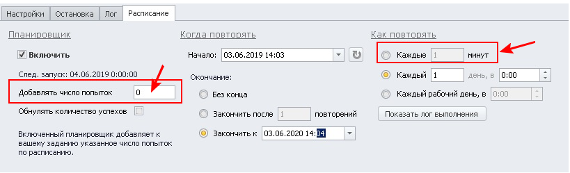

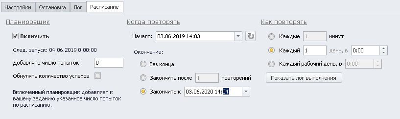

У вас настроено не каждую минуту, а каждый день.
А как мне тогда настроить логику - запустить сейчас, остановить работу бота через 6 часов, после чего простоять АФК (Т.е. без работы) 24 часа и запустить снова на 6 часов и т.д. Мне просто пока тяжело понять логику.
1. Включение или выключение планировщика.
2. Планировщик в указанный вами промежуток времени будет добавлять количество потоков, которые вы указываете. Если сделать 1, то будет выполнятся один раз до заданного вами условия.
3. Как долго планировщик будет работать:
а) вечно;
б) только (количество) повторений;
в) планировщик выключается САМ в указанное время.
4. Как повторять:
а) каждые (количество) минут; //нужно выбрать селект
б) каждые 1й, 2й, 3й день..., один раз в день в определенное время;
в) ПН, ВТ, СР, ЧТ, ПТ один раз в день
Реакции: The_vAe
