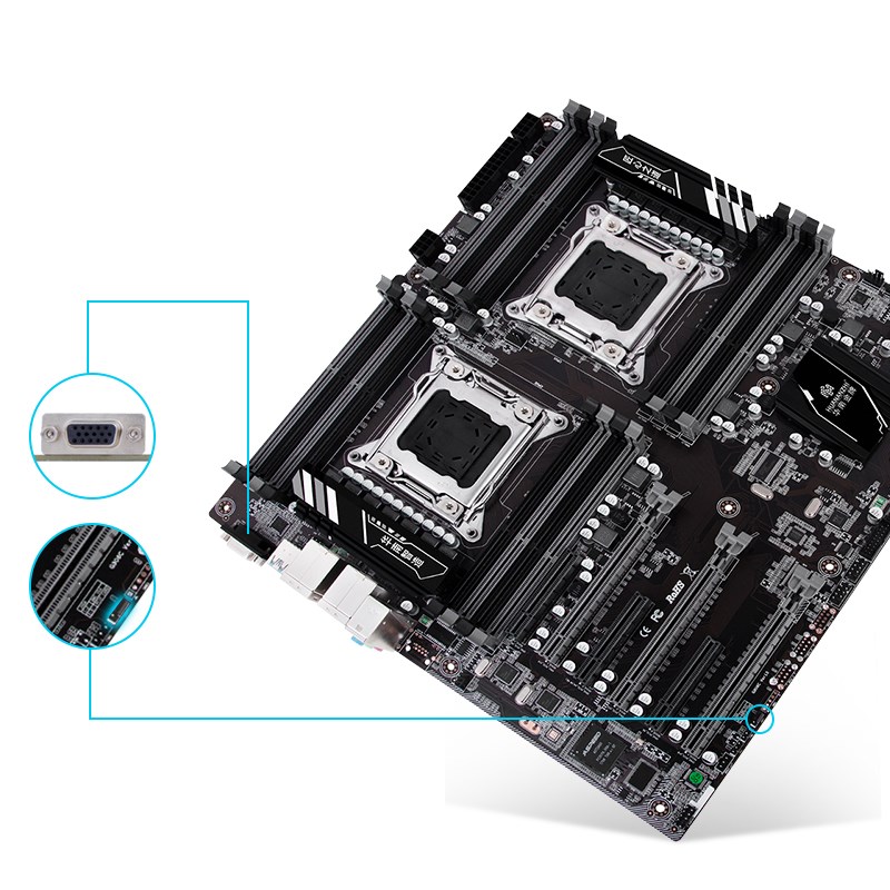

Материнская плата.
Следует понимать, что новым чипам системной логики на эту платформу взятся просто неоткуда. Поэтому все эти микросхемы явно поступают с донорских брендовых плат. И не только серверных. Как они там умудряются скрещать бульдуга с носорогом - я х.з. Но все работает. Вернее, почти все.
Особенности: как показала практика, на всех платах китайского производства под этот сокет тупят датчики температур, показывая фантастические значения. В том что это глюк я самостоятельно удостоверился с помощью пиромерта. Можно смело игнорить. А так же система не умеет просыпаться после ухода в спящий режим. Необходимо сразу отключать его в ОС. В остальном - полет нормальный.
И еще момент: как правило платы приходят без батарейки. Круглая такая. Что-то там с требованиями почты. Так что или выковыриваете из старой матери, или в любом магазе cr2032 за примерно 50 рублей.
Встречаем, ставшая классикой жанра:

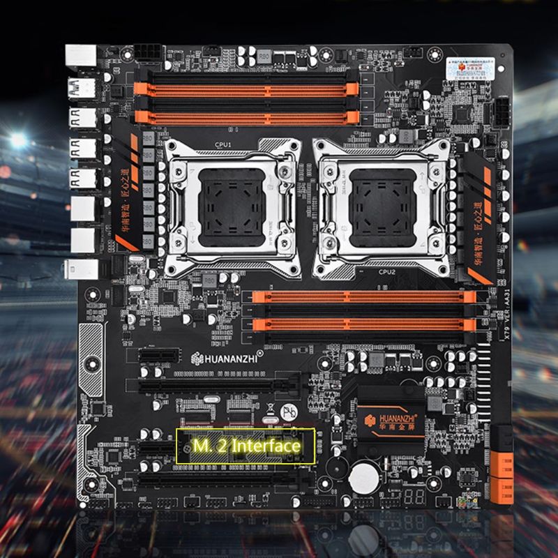

Huananzhi X79: сокет 2011.
Именно эта плата сломала систему и зарекомендовала себя отлично. Ссылка на Али. Именно на ней было собрано несколько первых машин. И стоила она тогда 250$. И все они исправно работают. Из относительных минусов - всего четыре слота под память (впрочем это уже сильно относительный минус, 128 гб влезет, про память ниже), отсутствие М2 (опять таки, на новых ревизиях он есть, на картике подсвечено где его теперь искать, ох уж эти китайцы) и двухканал на каждый сокет. Что это такое - ниже про память подробнее. На практике - да пофиг на четырехканал.
Эта плата успешно стартует с одним процессором в главном (правом) сокете. Ну это так, ибо спрашивают. 7500 рублей.
Однако появились свежие альтернативы, причем за последние месяц два. Но я их в руках не вертел, решайте сами:
Дешевле или за те же деньги - Какой-то китайский ноунейм. Утверждают, что таки тоже Хунанан, просто стесняется. В теории можно воткнуть уже 256 ГБ оперативки и есть М2. Но все еще двухканал. Судя по отзывам, так же спсобна стартовать с одним процом. Деньги просят те же.
Походу новый стандарт - средний сегмент, добавлено все что и выше, до кучи полноценный четырехнакал на память. Если оценивать функционал, я бы сюда смотрел. Но совсем новье, отзывов нет никаких. Наклеек нет, понять происхождение - никак. В описании фигурирует джангши - это норм бренд. Если про китайских брендов можно так сказать. 9000 руб.
Топ линейки - на сколько я понял, тоже Хунанан. Взял запилил новый топ, отличается наличием интегрированной видюхи, что есть плюс. Минус - разница с предыдущим вариантом 4.5 т.р. - многовато за видюху, способную только на порно в фулл ХД. Кстати, интегрированная видюха включается по старинке джампером. Формально заявлен четырехканал, однако в первом же отзыве видно, что не все так с ним гладко. Впрочем, практически на 100% уверен, что там что-то с руками, ибо присутствуют и обратные отзывы. 13500 руб. Дорого! Но может побалую себя новой железкой. Если вы знаете, зачем вам полтерабайта ОЗУ, то...
Нет М2 слотов. Но куча PCI-e, потому через переходник - и вперед.
А так, что бы брал я? Скорее всего, или первый (уже хорошо знаком) или третий вариант. Если бы нарыл кучу плашек памяти не самого большого объема, или бы закупал память разными партиями - то второй.

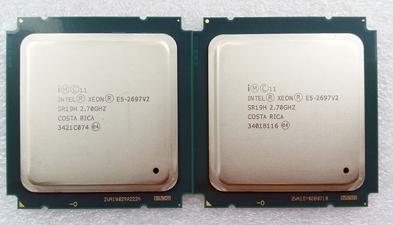

Вообще, подойдут любые 2 одинаковых (это важно!) с маркировкой Е5-2ххх. Если там не 2 (или 4) - работать не будет! Но коли топы стали стоить разумных денег, то:
E5-2697V2 - 2 штуки. И 24 ядра на борту. Ноу комментс. Вероятно не пользуется он спросом у геймеров, из-за частоты на ядро. Для нас это позитив. 20000 руб. за два.
Не далее как сегодня меня стали убеждать, что 2 таких проца вместе работать не будут. В ходе разбора полета выяснилось, что речь шла про разные инженерные образцы этого процессора. Поэтому, ликбез:
Внимательно смотрим на картинку:
И угадываем версию этих двух процессоров.
В общем, при покупке на али, в комментарии продавцу пишите что-нить в стиле "Only finaly (SR19H) version!" Если он пришлет что-нить другое - открываем диспут и китаец идет нахрен.

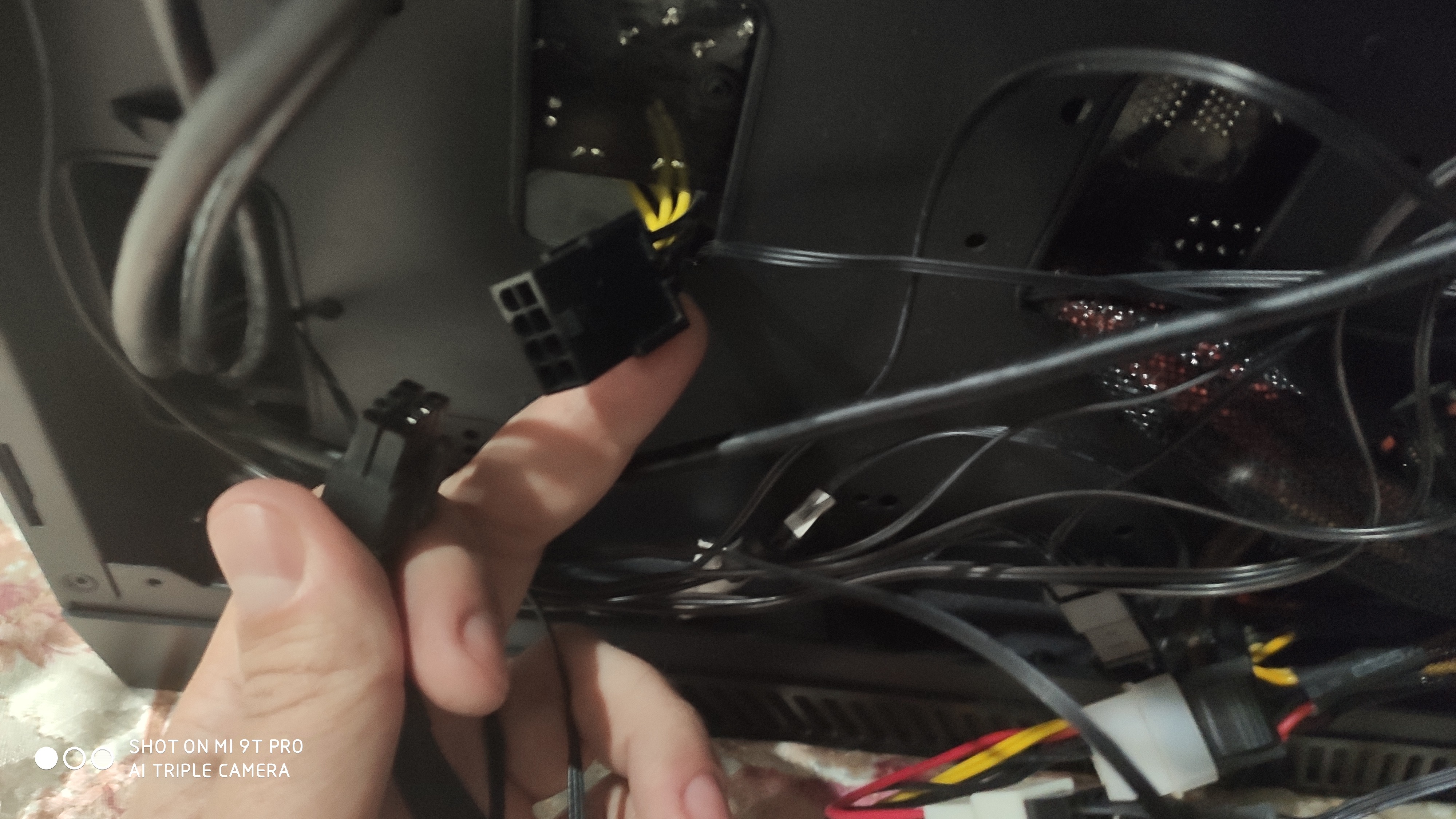

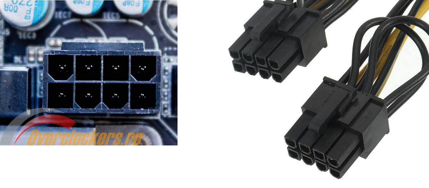

Вот такой проводок избавит вас от головняка, с которым в свое время столкнулся я. В чем суть: сокета 2, питания процессора 2, а на стандартных бытовых блоках питания такой шнурок питания один. И далее начинается колхоз от расспайки до ломания слота питания на материнской плате (как, кстати, советуют китайцы). Данный шнурок представляет собой переходник с питания видеокарты на процессор. Штука достаточно редкая, хоть и копеечная, идет долго. Не попутайте со всякими удлиннителями.

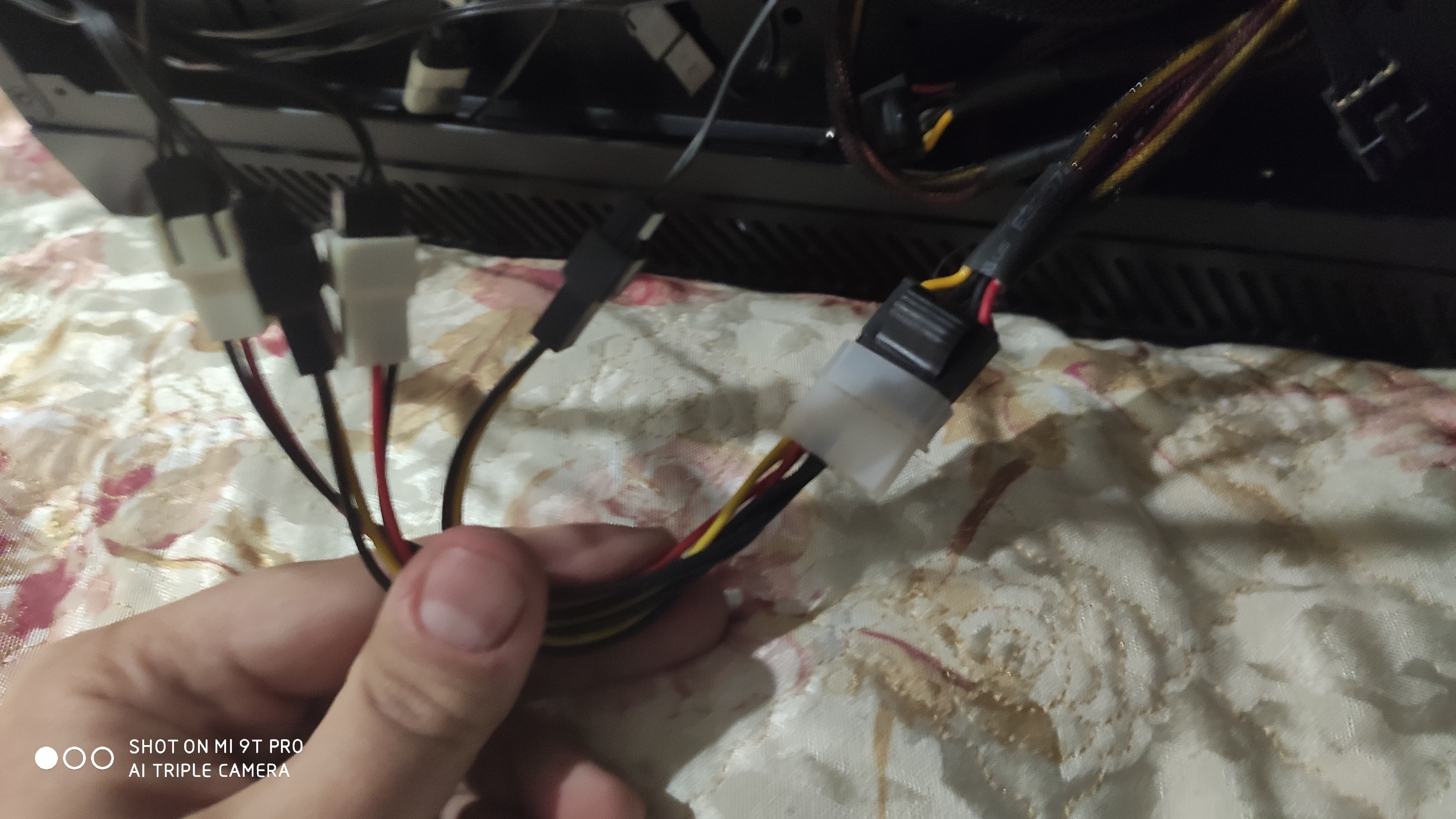

Еще один проводок - для питания вентилей. Не факт, что понадобится, и не обязательно именно такой.

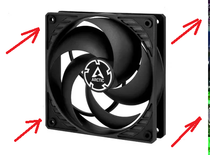

И надо учитывать 2 момента. Или вы выбираете небольшие куллера, и направляете выдув вверх корпуса (но тогда нужен корпус, куда этот поток вверх может выйти, и процы не по 12 ядер), или ставите их один за другим, но тогда второму сокету по ходу воздухопотока будет теплее. Так же можно заюзать какой-нибудь старый серверный корпус. Соответственно, если вы жмот, можно поставить только на второй сокет более мощный куллер. Так же, производители, когда указывают теплоотвод, явно это делают из расчета на 1 процессор, не думая о втором пыхтящим рядом.

Почему-то этот вопрос мне задавали чаще всего. Отвечаю - любые, но не жалейте бабла на их количестве. Под мой любимый корпус выше нужно 5 140мм и 1 120мм. Или 6 120мм. Впрочем, хватит и 5 на эконом варианты. Какие именно - дело вашего вкуса. Хотите тишины - покупайте небезизвесные Ноктуа, по 1500 руб за штуку. Хотите с подсветкой - да бога ради. Это все не те вопросы, на которые нужно акцентировать внимание. Ваша задача выдуть тот воздух, которые две кочегарки будут гнать похлеще дешевого обогревателя. И я не преувеличиваю.
Поэтому для норм охлада 5 штук набором 140 за 2000 руб + 120 за 400, итого 2400.
Или: эконом 5 штук 120 за 1200 руб (2 на вдув на морде, 2 на выдув вверх, 1 на выдув на заднице). В принципе, с хорошим корпусом хватит и на 12-ти ядерники. Даже если посадочных под вентили на корпусе заведомо меньше, все равно набором купить выгодней.

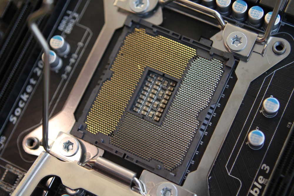

Шаг 1. Берем материнскую плату, отгибаем скобы сокета и открываем его. Пластмассовую заглушку осторожно убираем в сторону. Получаем примерно такую картину:
Смотрим внимательно сокет на предмет повреждений и гнутых ножек. Данную процедуру надо делать под видео, дабы в случае обнаружения повреждений было что предъявить китайцу.
Далее, берем процессор. внимательно смотрим на выемки, обведенные красным:
И убеждаемся, что в сокете присутствуют соответствующие пластмассовые штырьки. Так вот друзья мои, поставить процессор не правильно в сокет - надо умудриться. У сокета 2011 эти ключи совмещены влево от центральной оси. Засунуть в сокет процессор, предназначенный для сокета 2011-3 у вас не выйдет.
Аккуратно ставим процессор на посадочное место. Закрываем металлическую рамку и зажимаем ее скобами. Потребуется немного разумных усилий, контакт должен быть плотным.

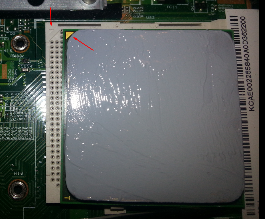

Шаг 5. берем термопасту, шлепаем калю на процессор, и аккуратно размазываем по поверхности заготовленной карточкой/визиткой хорошего, нужного человека. Должно быть примерно так:
(сокет не тот, смотрим просто на слой)

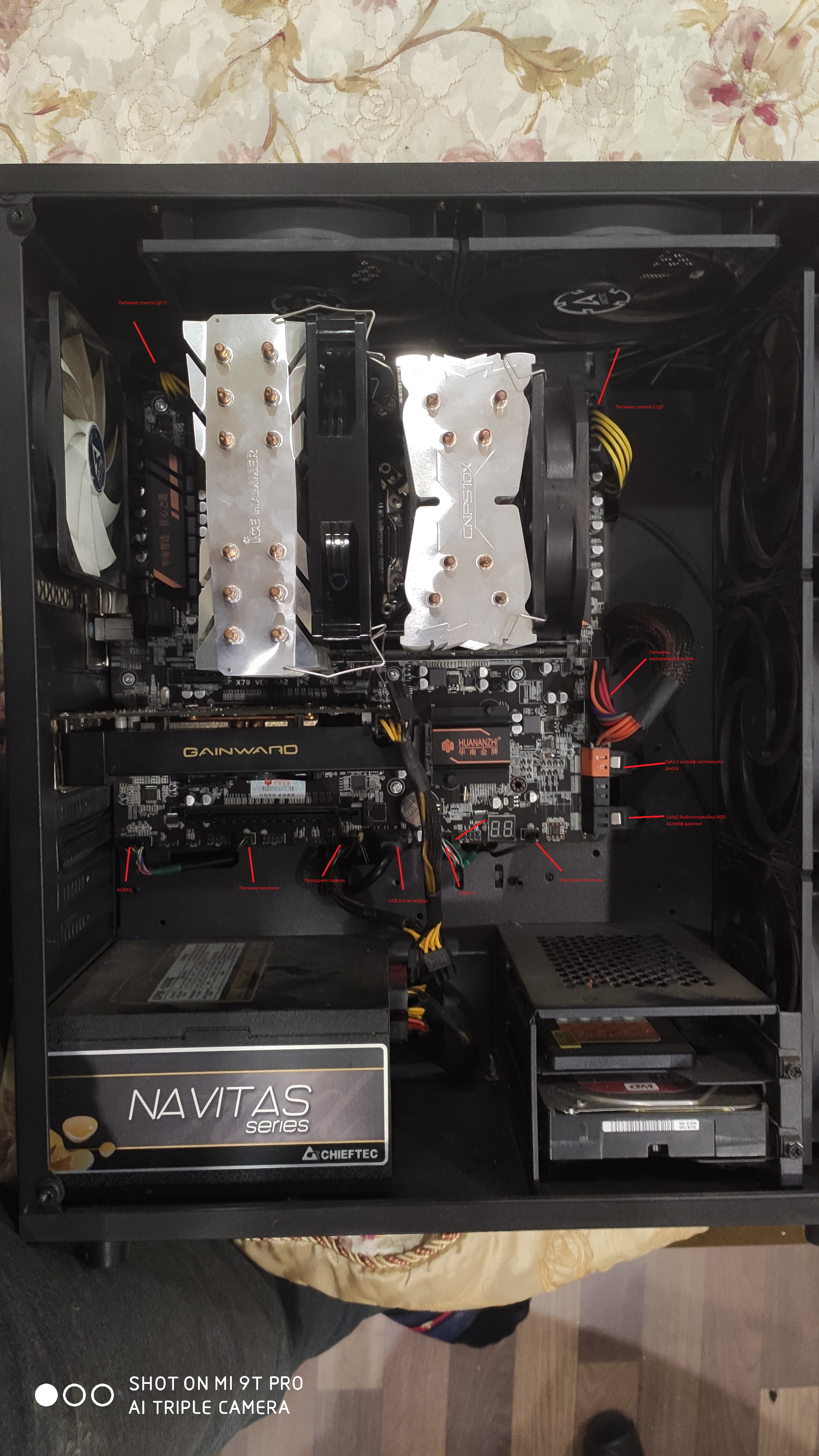

Шаг 6. Повторяем пункты 3-5 для второго процессора. Можно сразу поставить вентиляторы на башни, и подключить их к питанию на плате. Выглядит сие примерно так:

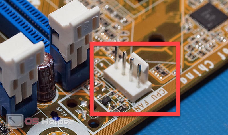

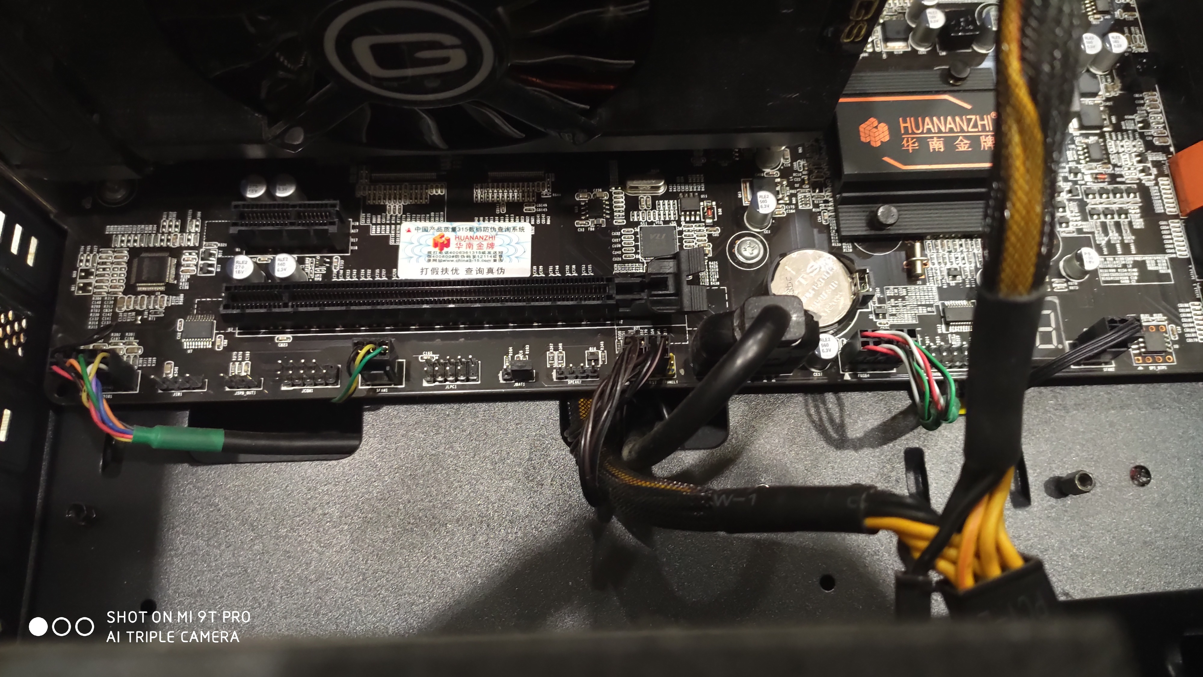

Цвет может быть не белый, а вот надпись CPU FАN должна присутствовать. Где она на вашей плате, неплохо бы посмотреть в инструкции. Скорее рядом с сокетом где-то. Торчащие излишки проводов питания вентилей - убрать от движущихся частей и зафиксировать.

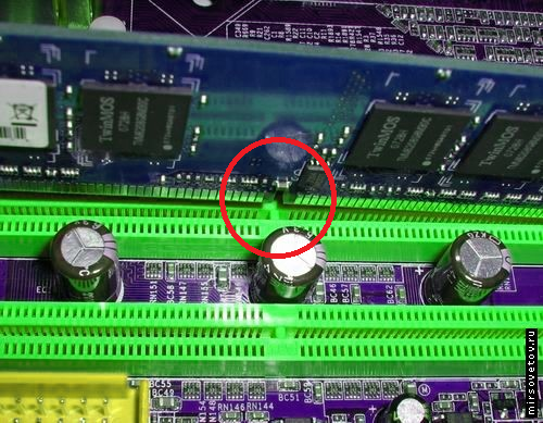

Шаг 7. Устанавливаем плашки памяти с соответствующие слоты. Обращаем внимание на выемку в планке памяти, сопоставляем ее с перемычкой на слоте, после чего защелкиваете:
По другому вы их не поставите. Если количество слотов больше количества плашек памяти - сначала заполните посадочные слоты одного цвета.

На морде соответственно прикручиваете на вдув, сверху на корпус и на задницу - на выдув.

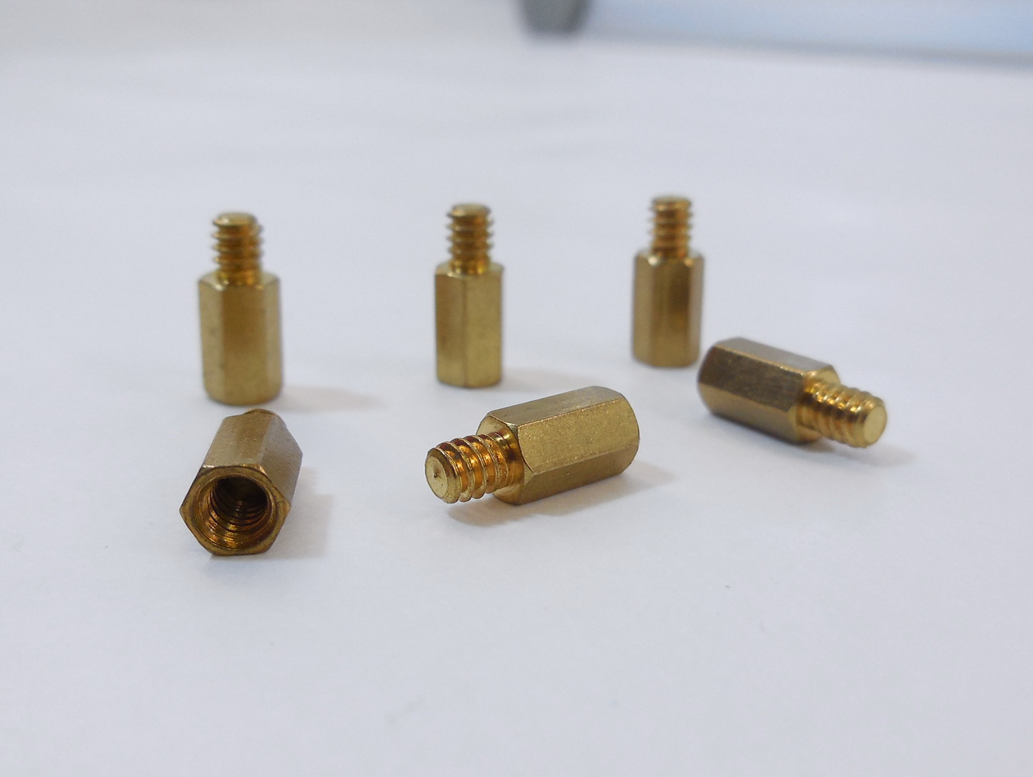

Шаг 10. Берете материнскую плату, прикидываете посадочные места под болты. В корпусе могут быть не вкручены нужные, но нарезана резьба под посадочные болты. Берете из комплекта корпуса такие:
Исправляете это недоразумение. Ставите заглушку и прикручиваете плату к корпусу.

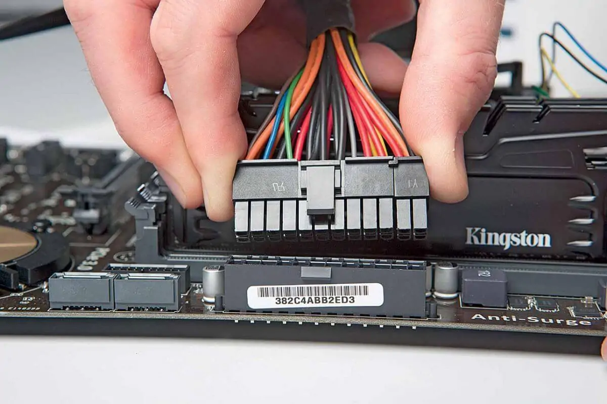

Шаг 11. Начинаем запитывать систему. Ищите на БП соответствующий коннектор, и смотрите где такой на материнской плате. Других не будет, воткнуть не правильно, не ломая слот, не выйдет:
Шаг 12. Ищите на плате коннекторы питания процессоров. Их 2. На блоке питания соответствующий кабель один. Его отличительная черта - он, скорее всего, разбирается на 2 четырехпиновых. Разбирать не надо, просто протягиваете его к тому сокету, к которому ближе и удобнее. Включаете.
Шаг 13. Берете кабель питания видеокарты. Его отличительная черта - он разбирается в соотношении 6 пинов+ 2. Разбирать тоже не надо, просто втыкаете его в тот переходник, который я вам рекомендовал на Али:
На фото - это тыльная сторона корпуса. Подключаем его к питанию видеокарты, с другой стороны запитываем второй процессор.
Шаг 14. Подключаем питание вентиляторов:
У меня - перепаянный самопал. Суть в чем - вентилям нужно питание 12 вольт. 4 штуки. Оно идет по желтому проводу, по красному только 5. Все 4 были перекинуты на 12 вольтную линию. Еще 2 корпусных вентиля запитаны от материнской платы.

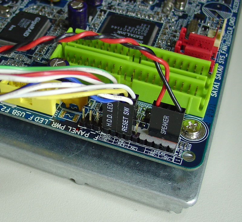

Шаг 15. Подключаем слоты расширения на морде.
Просто посмотрите внимательно на "фишки" проводов. Крайний левый провод с зеленой общей оплеткой - звук. Вы не найдете второй такой слот, на плате подписано "audio", на пластмасовой фишке - аналогично, включить можно единственным способом. Большой черный провод - морда ЮСВ 3.0, включается тоже в единственный синий слот в единственном возможном варинате подключения. Справа от него - USB 2.0, вероятно картридер. Относительно сложно включить правильно кнопки включения и лампочки (слева от черного провода). На фото - другая плата с такой же распиновкой, где видно лучше:
Прекрасно виден нижний ряд: 2 пина индикатор работы HDD и следом 2 пина кнопки сброса. Верхний ряд: два одиночных пина питания панели (сначала +, потом -), 3-4 пины кнопки старта ПК - в худшем случае вам достаточно только ее :ap:, и это не шутка. Еще представлен спикер, у меня плате его просто нет, хотя посадочное место имеется.

Общий обзор моего системника со снятым стеклом:
Я думаю, после данной статьи подобную машину собрать уже можно и самому.
Так же, я вполне допускаю, что я что-то, элементарное для меня, упустил.
Вопросы приветствую.
