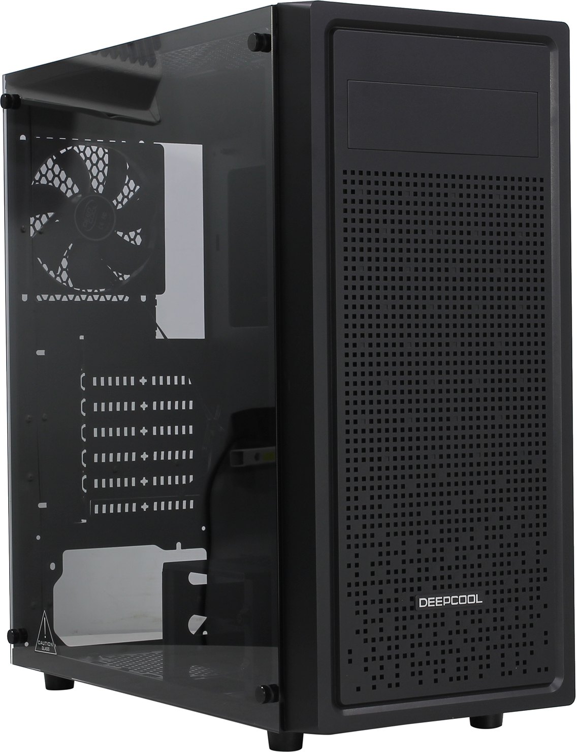

Тихая система, в которой 7 вентилей, ну как вы себе это представляете?
Кстати, здесь 7 шт. be quite думаю можно было бы и приобрести.
Например, 3 на забор воздуха, 3 на вытяжку верхней секции (куда поднимается горячий воздух), 1 на вытяжку от процессора.
Но все, скорее, зависит от задач, нагрева системы/процессора, расположения в системе.

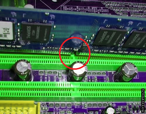

Шаг 7. Устанавливаем плашки памяти с соответствующие слоты. Обращаем внимание на выемку в планке памяти, сопоставляем ее с перемычкой на слоте, после чего защелкиваете:
По другому вы их не поставите. Если количество слотов больше количества плашек памяти - сначала заполните посадочные слоты одного цвета.

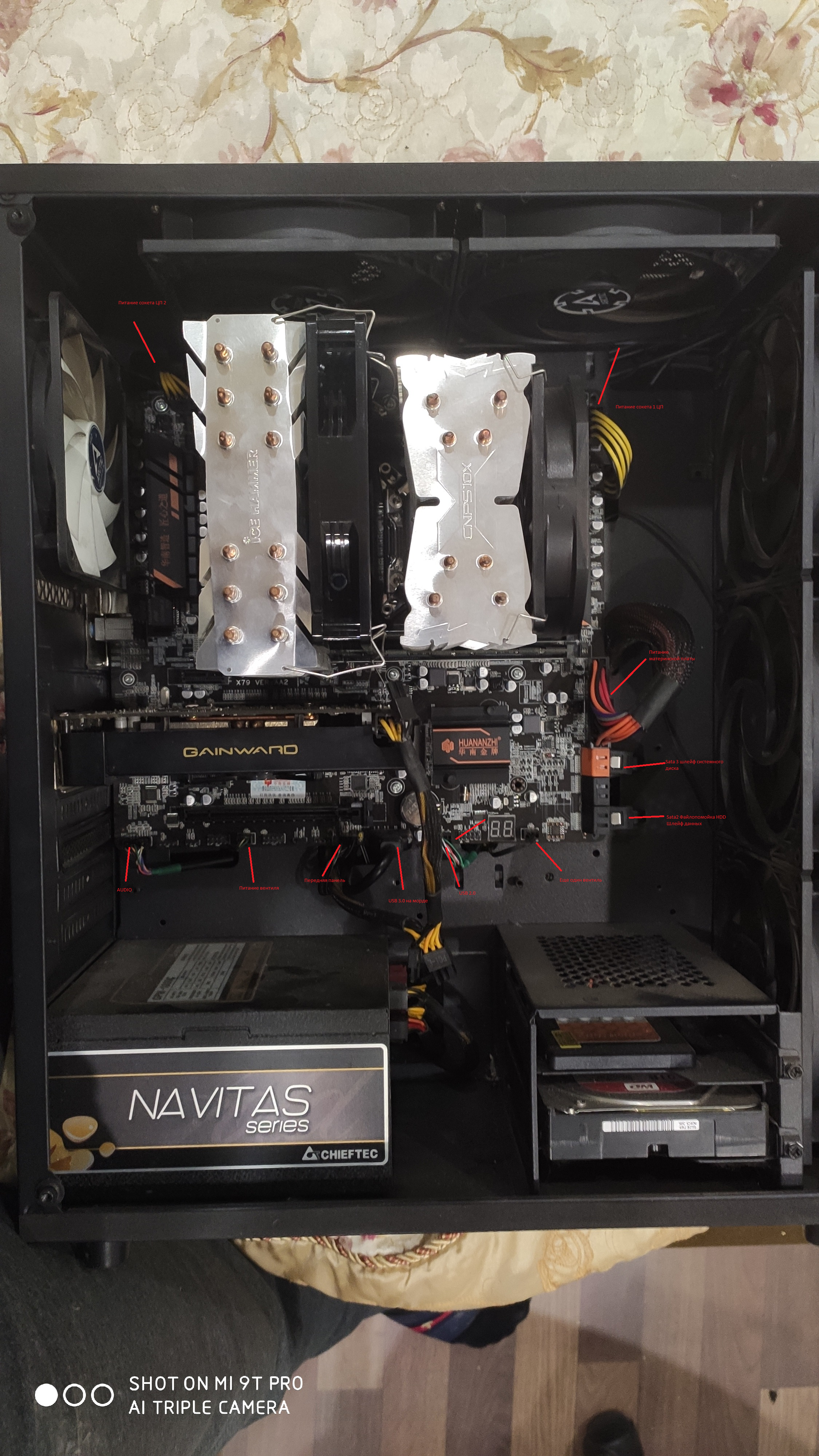

Общий обзор моего системника со снятым стеклом:
Я думаю, после данной статьи подобную машину собрать уже можно и самому.

ПС4: Обнаружен вариант рекомендованного мной корпуса без блек джека и шлюх светомузыки, с одним штатным вентилем на 120, правда 3 пиновым (кому-то это важно). Но на морде не стекло, а сеточка (что даже лучше). И он официально E-ATX. При цене менее 3к рублей очень достойно. Рекомендую. Гуглить Deepcool E-SHIELD Black.
У меня как раз такой корпус, все впихивается гуд, даже кабель менеджмент хороший получился, все кабеля отлично прячутся.
