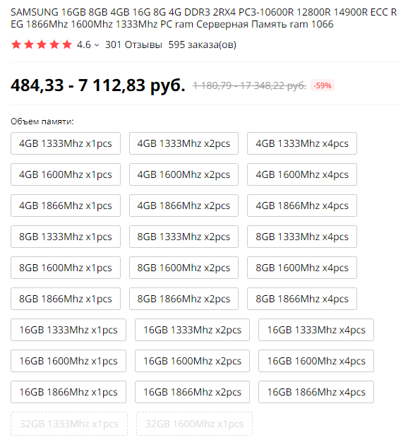

чем можно заменить озу samsung 32gb с алика, чтобы не полный китай, хоть какая нибудь гарантия качества была бы, а то на 32gb ни у одного продавца не осталась:(
Бери исключительно самсунг.
Я взял Kllisre на непонятных чипах. у меня задержка по памяти 112 нс.
И где-то на ютубе видел рекомендацию, что лучше брать без радиатора, т.к. с радиатором они все гоняные и имеют предельный нагрев уже в стоке.
Реакции: Burklive
