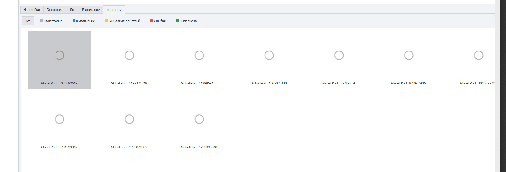

Здравствуйте при выборе устройства, почему-то зависает экшн выбрать устройство и висит бесконечно. Кто сталкивался?
123425

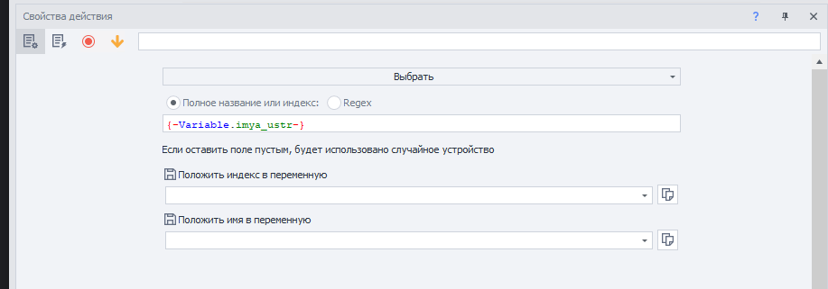

Покажите, пожалуйста, параметры кубика, как происходит выбор?
Если там указана переменная, то какое значение она имеет в момент выбора?
В версии 2.3.8.0 работал этот же шаблон и все было ок
123439
Переменная imya_ustr какое значение имеет? Девайсы не переименовывались через диспетчер устройств?
В переменной imya_ustr находится имя профиля, нет ничего не переименовывал.

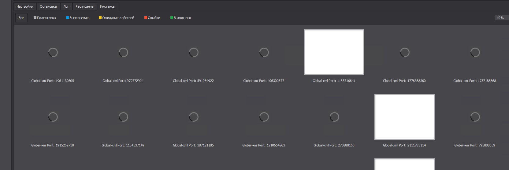

Проблема вернулась и у всех моих знакомых эта проблема периодически появляется. Может появилось решение этой проблемы? Стоит версия 2.3.9.0
125473

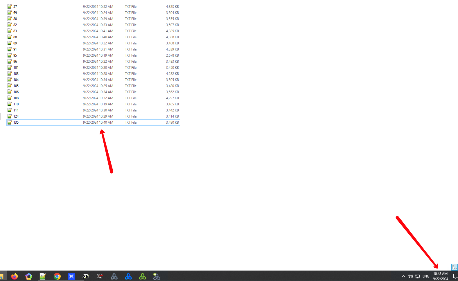

Сделал трассировку. Но как я понимаю она не поможет дать ответ, почему зависают потоки.
Попробуйте все же посмотреть файл трассировки, посмотрите по времени и по ID какие там есть следы работы, возможно там есть вход в действие и нет выхода.
