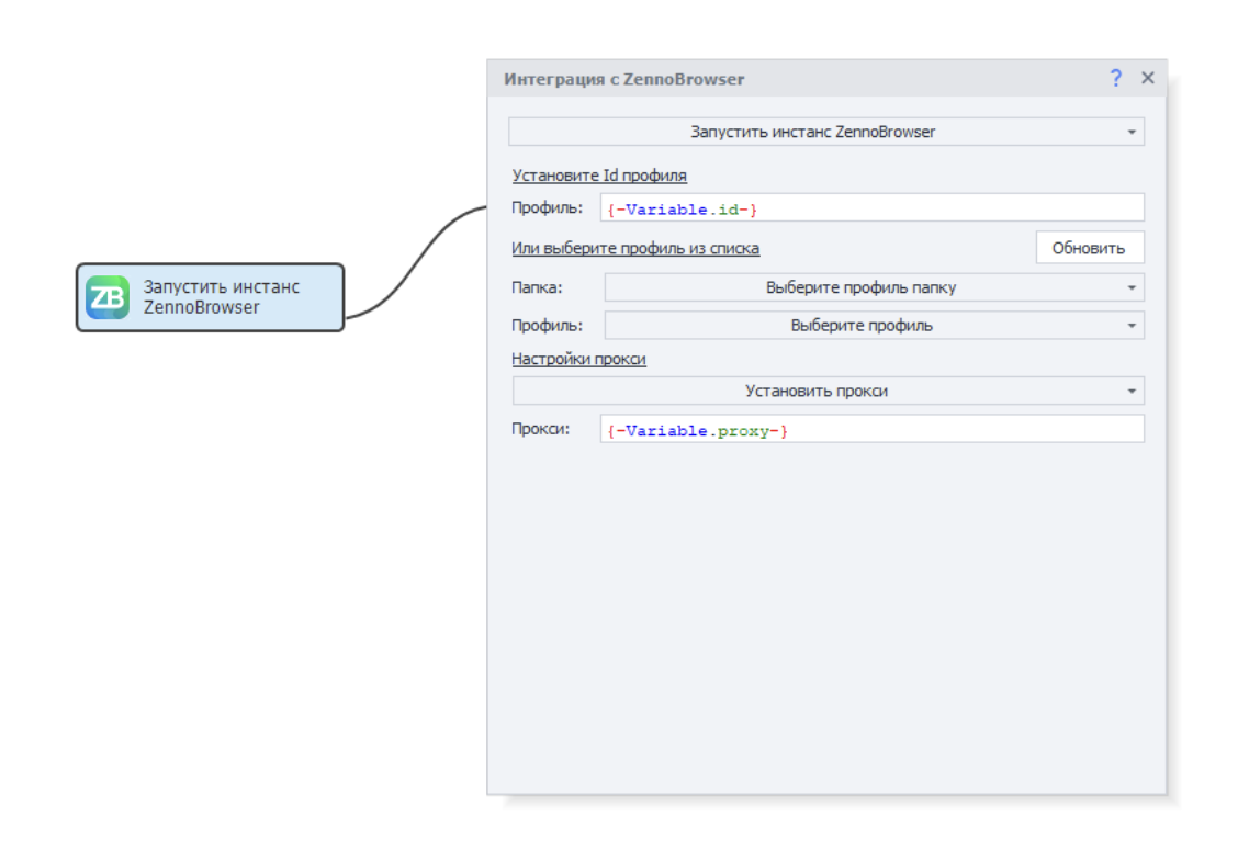

Настройка прокси в действии "Запустить инстанс ZennoBrowser"

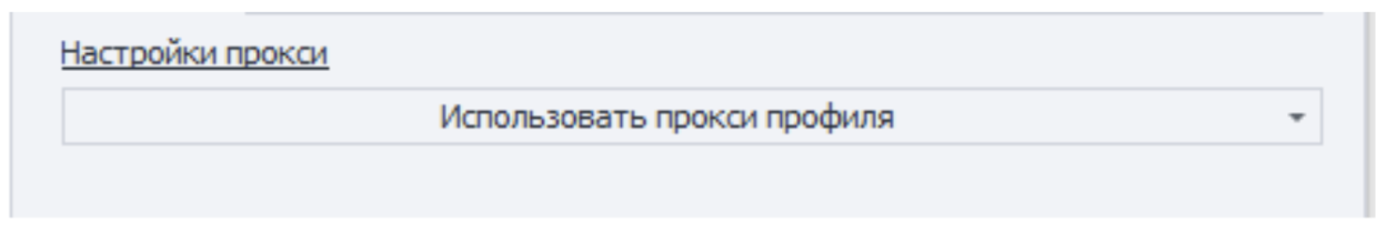

  • Перед запуском профиля вы можете настроить прокси у профиля. По умолчанию выбран режим “Использовать прокси профиля”, в этом режиме ZennoPoster7 не будет менять прокси у профиля ZennoBrowser.

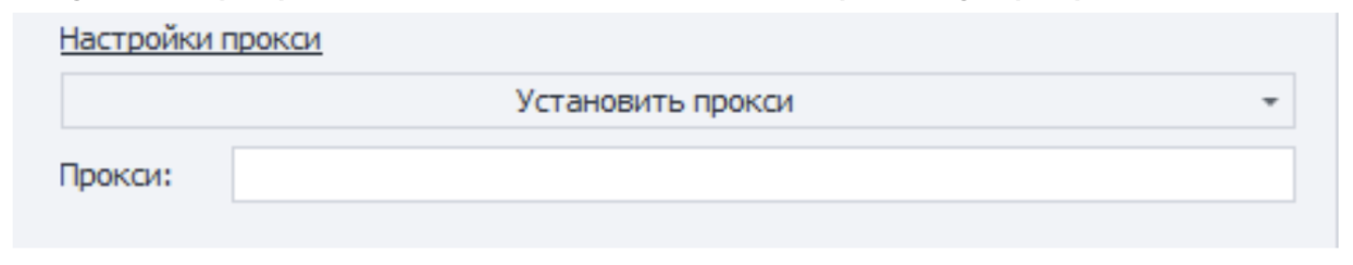

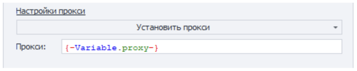

  • Второй режим “Установить прокси” предоставляет строку для ввода прокси. Вы можете использовать макросы ZennoPoster7, как и в других действиях. Если вы выбираете этот режим и указываете прокси, ZennoPoster7 создаст специальную папку для прокси в ZennoBrowser с именем “ZP7 Proxies”, внутри этой папки ZennoPoster7 будет создавать прокси, которые вы указываете в настройках прокси при запуске, либо переиспользовать прокси, если такая уже добавлена.
  • Если выбрать режим “Установить прокси” и оставить поле для прокси пустым, то перед запуском профиля ZennoPoster7 очистит прокси у профиля.

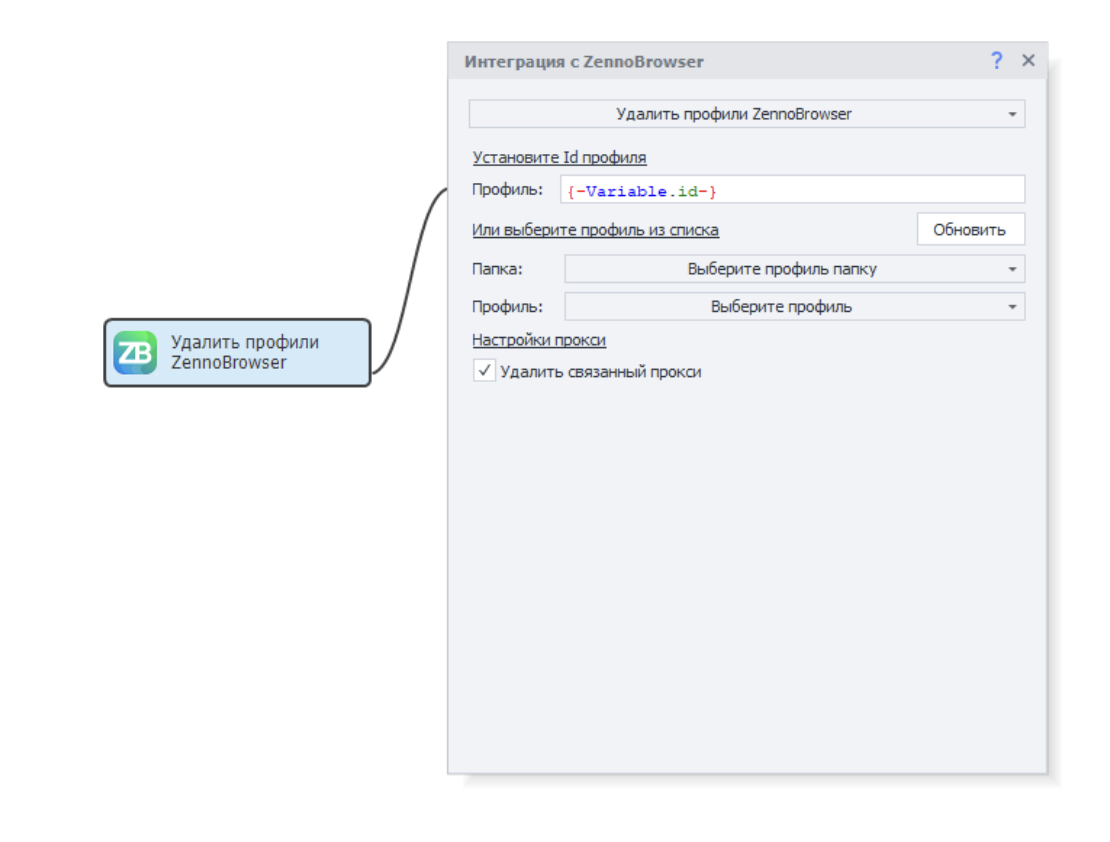

Настройки прокси в действии "Удалить профили ZennoBrowser"
При удалении профиля вы можете также удалить используемый им прокси с помощью опции “Удалить связанный прокси”.
Прокси будет удален, если он не используется другими профилями. В случае использования другими профилями, действие удалит профиль без прокси и выведет предупреждение о невозможности удаления прокси.
