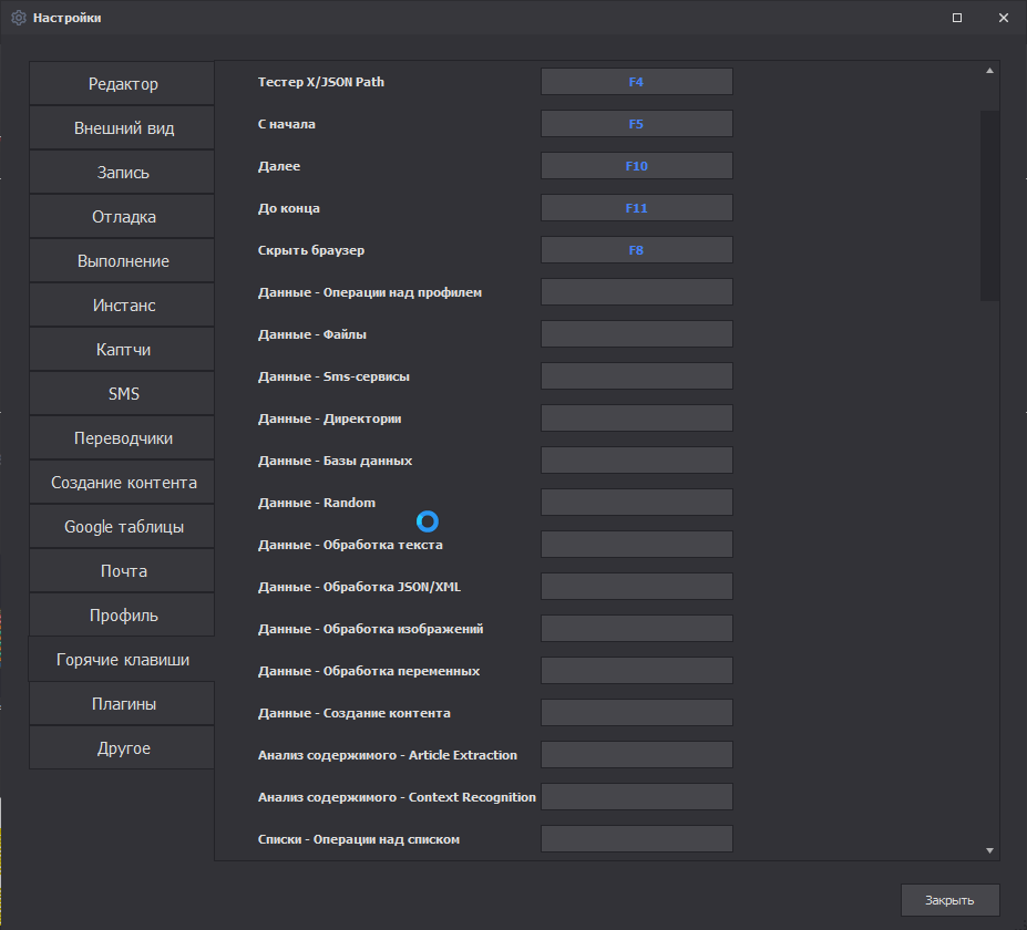

Переустановил зенно на данную версию.. и не знаю из-за нее или не в ту ветку пишу:
где стандартные горячие клавиши (сохранить, создать и т.п.)? у меня только такие как на скрине
Очень странно. Проверил у себя в 7.8.7.0, в том числе в темной теме и светлой - у меня все горячие кнопки на месте.
Попробуйте удалить с установленными двумя чекбоксами очистки данных и установить заново.
Видимо, что-то затерлось в конфиг-файлах.
Сорри за некропостинг -- получилось это исправить?
честно говоря не помню как, по-моему удалил Total Uninstall`ом (но это не точно:D) , а потом заново установил... вроде все-таки переустановка помогла
