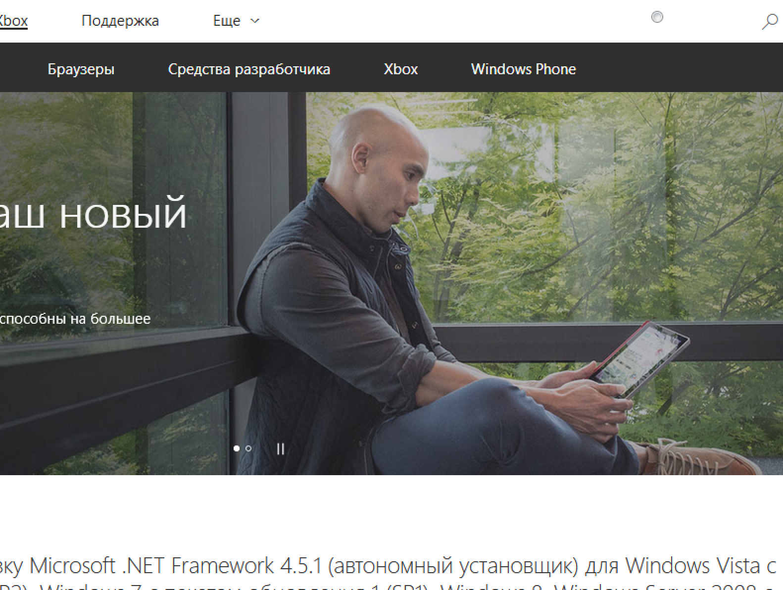

к слову о серьезных ребятах с майкрософта, полез за дотнетом там дядя лысый охранял сайт))
не, ну похож же на зэка да?)))
