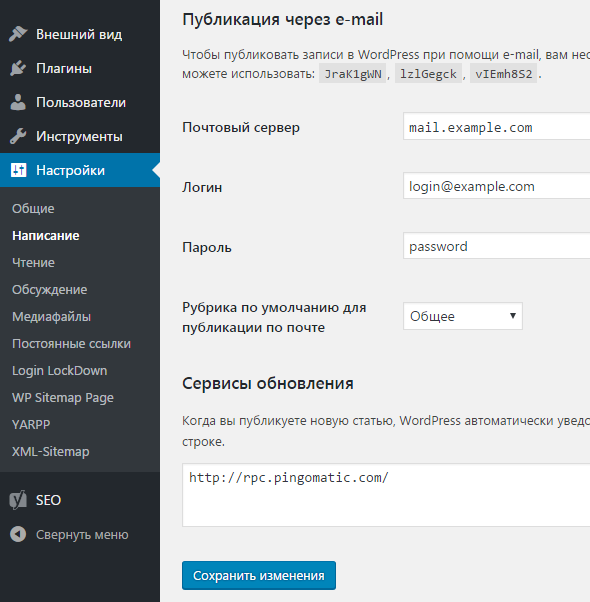

Chick80
04.12.2014
307
Опять косяк (( Код у меня примерно такой же был (только без отложенной публикации).
Вот лог от зенки и страница настроек WP --> Записи. XML-RPC там в помине нет. Может в этом дело?
Chick80
04.12.2014
307
Нагуглил, что beget поголовно отрубает XML-RPC для своих сайтов. Написал в техподдержку. Ждем-с...

Чтобы эта служба работала нужно его включить на сайте
На новых версиях Wordpress её просто не существует. Отключили, так как не могут справиться с проблемами спама
Насчет плагинов неуверен, нужно снифать запросы. А XML-RPC вроде по умолчанию включен.
Его просто нету

Valiksim
14.04.2012
1 344
300
Chick80
04.12.2014
307
В течение получаса поступил ответ от техподдержки:
Денис Павлович
Служба технической поддержки
13:34
Здравствуйте!
XML-RPC разблокировал для домена http ://мой домен.ru/
после этого код сработал и статья опубликовалась.
П.С. Речь у меня нормальная, просто нужно было чуть-чуть вверх пролистать и почитать всю переписку. Тогда всё становится понятно.
