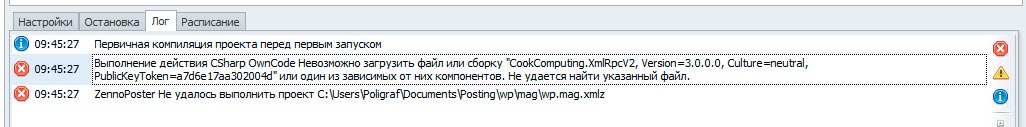

Кто обошёл траблу с вылетами? У меня такая же трабла, бляха вылетает и всё, вроде и не чайник) в зеньке.

У кого вылетает\не запускается шаблон WP - закиньте в папку ...Progs\ExternalAssemblies файл CookComputing.XmlRpcV2.dll и добавьте его в References

Спасибо, очень долго мучился что не так, наконец заработало
Спасибо за dll.
Поставил библиотеку в Refereces. Прописал в Using.
