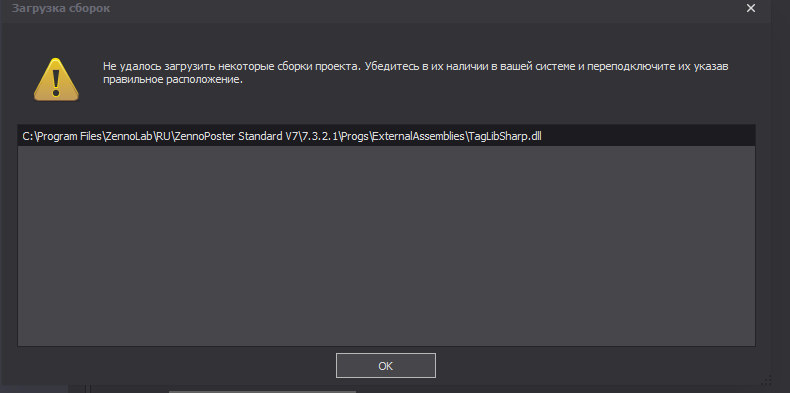

Вот эти все библиотеки в GAC установлены?
using System.Diagnostics;
using Newtonsoft.Json;
using Newtonsoft.Json.Linq;
using System.Web.Script.Serialization;
using MS.WindowsAPICodePack;
using Microsoft.WindowsAPICodePack.Shell;
using Microsoft.WindowsAPICodePack.Shell.PropertySystem;
using System.Web;
using System.IO;
using Microsoft.VisualBasic.FileIO;
using ImageProcessor;
using ImageProcessor.Imaging.Formats;
using ImageProcessor.Imaging.Filters;
using ImageProcessor.Imaging;
using ImageProcessor.Imaging.Filters.EdgeDetection;
using ImageProcessor.Imaging.Filters.Photo;
using System.Speech;
using System.Speech.Recognition;
using System.Speech.Recognition.SrgsGrammar;
using System.Speech.Synthesis;
using System.Globalization;
using System.Speech.AudioFormat;
using System.ComponentModel;
using System.Net;
using System.Threading.Tasks;
using Microsoft.Office.Interop.PowerPoint;
using Microsoft.Office.Core;
А откуда и как эти ссылки установить? уже извиняюсь за нубский вопрос)

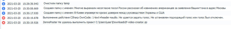

gooder
13.03.2021
За Яндекс сказать не могу, у меня работает.
А для встроенного нужно определить, какие голоса существуют по умолчанию и вписать вместо установленного
Вот сниппет для определения голосов
SpeechSynthesizer synth = new SpeechSynthesizer();
foreach (InstalledVoice voice in synth.GetInstalledVoices())
    VoiceInfo info = voice.VoiceInfo;
    string AudioFormats = "";
    foreach (SpeechAudioFormatInfo fmt in info.SupportedAudioFormats)
        AudioFormats += String.Format("{0}\n",
        fmt.EncodingFormat.ToString());
    project.SendInfoToLog("Имя голоса: " + info.Name, true);
я просто заменил код из 1 блока на код яндекса что ты скинул. все правильно или еще где-то надо было что-то поменять? сори за нубские вопросы. я в зенке полный ноль - только начал разбираться
Для начала знакомства с ZP это немного сложный шаблон...
Я прикрепил шаблон с озвучкой яндекса в 1-й пост. Только токен надо прописать.

gooder
13.03.2021
спасибо
тут новая проблема выскочила)
74221
куда копать?)

Вот что получаю при загрузке проекта в проджектмэйкер
soprano
25.08.2011
981
1 167
606
07.03.2019
20
74274
soprano
25.08.2011
981
1 167
Почитать всю тему, дойти до этого поста - https://zennolab.com/discussion/threads/avtomaticheskoe-sozdanie-soten-video-v-den-zastav-youtube-vzdrognut.89843/post-604442 запустить сниппет и узнать, какие голоса установлены. Затем выбрать один из них и вставить в код в первом сниппете шаблона вместо того, что сейчас установлен.

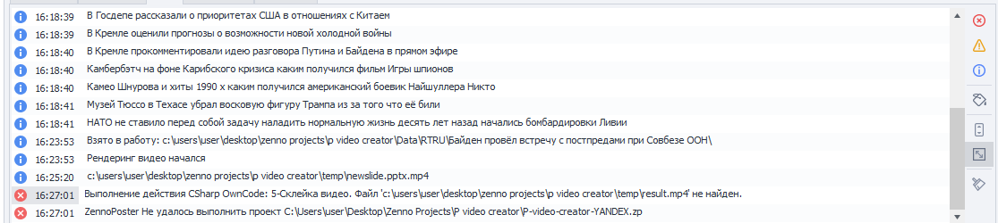

74491
Что может быть?
soprano
25.08.2011
981
1 167
Ну, если список отработан, то значит, что все видео создались.

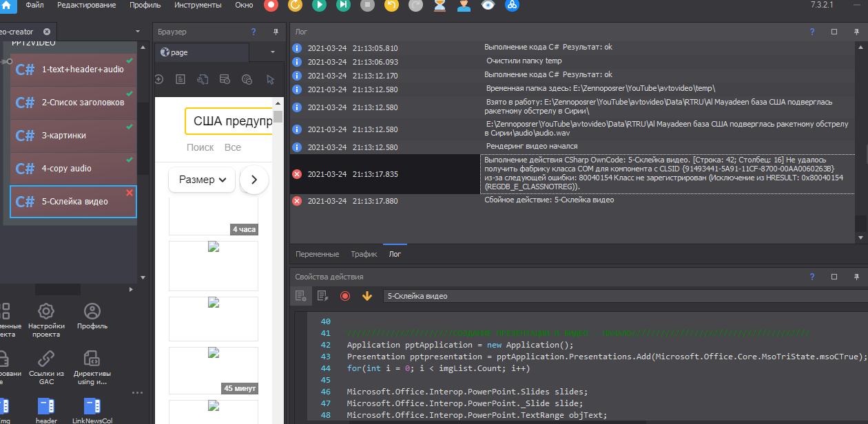

606
07.03.2019
20
Я так понял, что эта ошибка из-за отсутствия Power Point) Снимок экрана (256).png-или нет?
Если так то киньте ссылку где скачать Power Point 2016 без вирусов)
soprano
25.08.2011
981
1 167
PowerPoint обязателен.

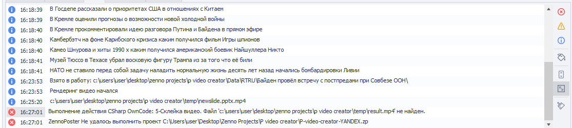

07.06.2018
15

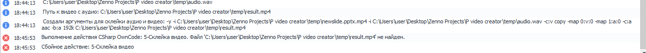

Добрый день. На последнем этапе вот такая проблема. В какую сторону копать? Power Point 2016, zp 7.3.2.1
74541
soprano
25.08.2011
981
1 167
или Power Point не закрылся, или в zp 7.3.2.1 глюк

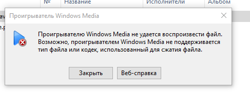

korollui
17.05.2019

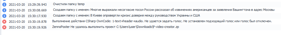

audio не создаётся почему то как я понял, а вот почему (
soprano
25.08.2011
981
1 167
korollui
17.05.2019
Если Windows озвучка - надо настраивать голос, если Яндекс - проверяйте токен.
да виндовс, сначала выдавал ошибку по голосу потом через ваш сниппет определил какой доступен заменил в первом блоке, потом эта ошибка...
по той ошибке отбой теперь новая )
74610
