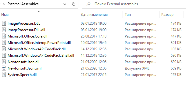

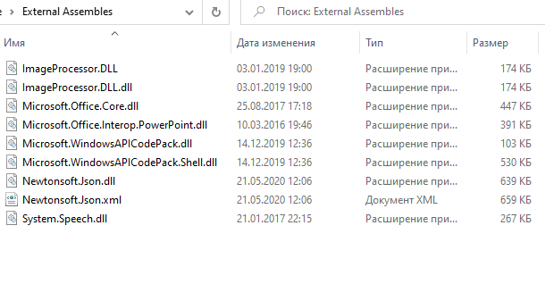

В папку External Assemblies.

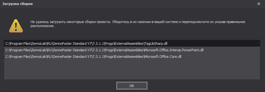

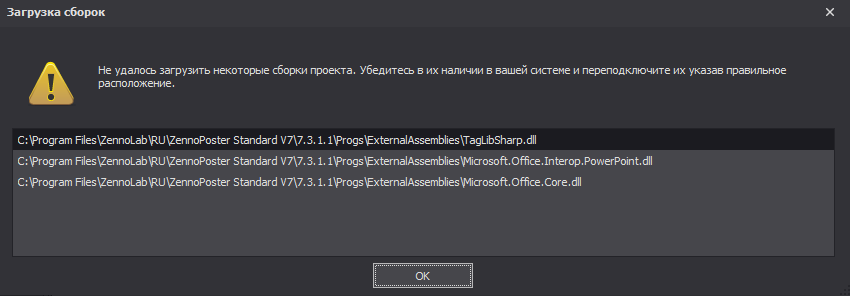

Никак не запустится проект.Требует 3 dll, из них 2е (2 нижние на скрине) находятся в папке ExternalAssemblies - и всё равно показывает,что эти длл отсутствуют
. 1ю длл-ку нигде не найду.Может,кто-то поделится?.
Спасибо.
soprano
25.08.2011
991
1 186
Никак не запустится проект.Требует 3 dll, из них 2е (2 нижние на скрине) находятся в папке ExternalAssemblies - и всё равно показывает,что эти длл отсутствуютПосмотреть вложение 77291. 1ю длл-ку нигде не найду.Может,кто-то поделится?.
Спасибо.
Попробуйте удалить первую вообще - из GAC и из using. Две последние перекачайте с nuget.

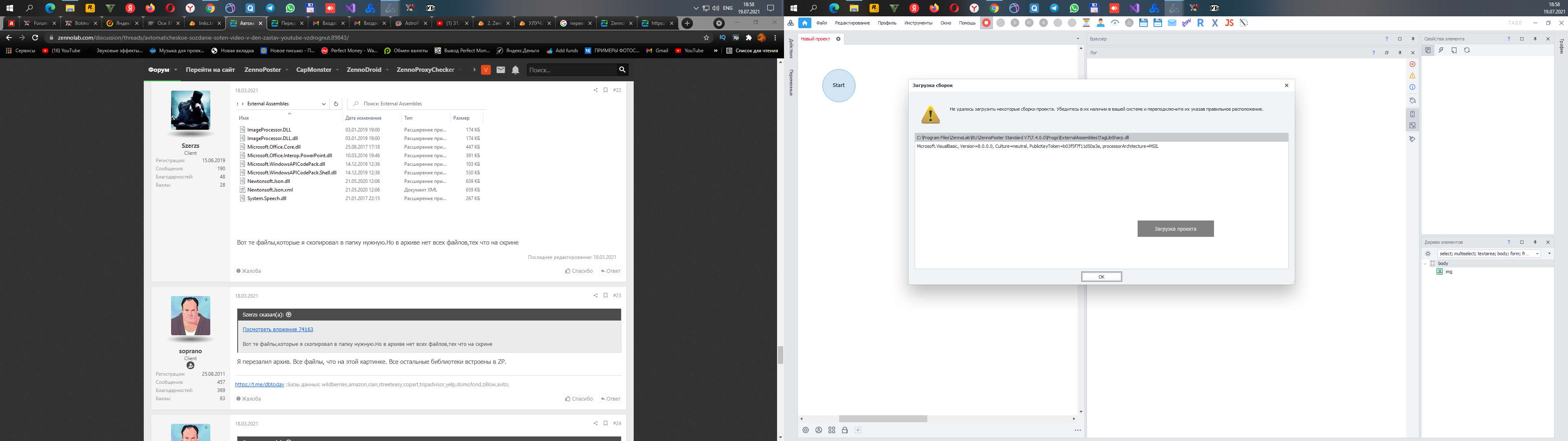

у меня такая ошибка:
power point 2016 стоит.
пробовал разные версии .dll не помогло(
soprano
25.08.2011
991
1 186
Не встречал такую хитрую ошибку пока...
Обычно проблема в пустой папке с файлами или неправильной библиотеке.
nectah
17.09.2010
97
Что это может быть? Я так понимаю это связано с запуском и взаимодействием с Power Point'ом ...

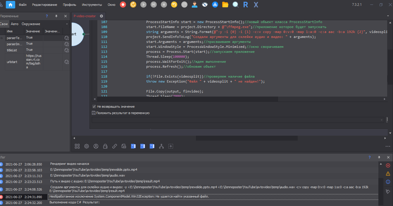

Если я не ошибаюсь ошибка выскочила на 113 строке кода)
soprano
25.08.2011
991
1 186
Значит не создался файл или создался с ошибкой, который ffmpeg должен обработать. Или глюк с ffmpeg.
