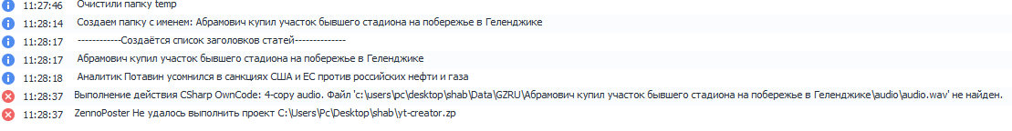

как проверить работает синтез речи windows? все перепробовал с ключом и без ключа не находит аудио файл! из двух тем файлы пробовал старые и новые, иногда оставляет файл generate.html
86837
вот эта программа работает на windows озвучивает
86838
generate.html надо изменить на generate.mp3

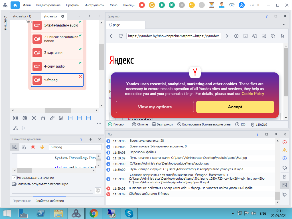

87453
Вот такая вот шляпа вылазит. Может кто подскажет в чем может быть прикол и как поправить, что бы работало.
Библиотеки надо добавить, рекомендую шаблон взять здесь - https://zennolab.com/discussion/thr...video-v-den-zastav-youtube-vzdrognut-2.95806/

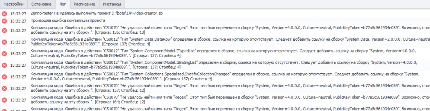

Здравствуйте!
Подскажите пожалуйста в чём может проблема вот этой ошибки при запуске вашег шаблона?
92290
Библиотеки все поставил. Зеннопостер последней версии 7.7.0.0
Здравствуйте!
Не встречал эту ошибку. Может помочь установка последних библиотек.
