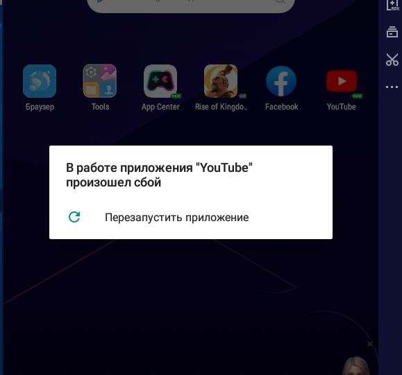

Почему я получаю постоянно ошибку при открытии любого скаченного приложения?
Cthutq899
03.09.2019
168
45
21.07.2021
78
30
andropovleva
23.11.2019
586
46
99245
И тот и другой пробовал, результат одинаковый, ошибка. Переустанавливал, ничего не помогает. Прилу качал через плей маркет, залогинившись через гугл. То есть создал эмуль, залогинился в гугле, скачал и установил прилу, запускаю и выдает ошибку.
Cthutq899
03.09.2019
168
45
Реакции: Dozer009 и andropovleva
andropovleva
23.11.2019
586
46
Cthutq899
03.09.2019
168
45

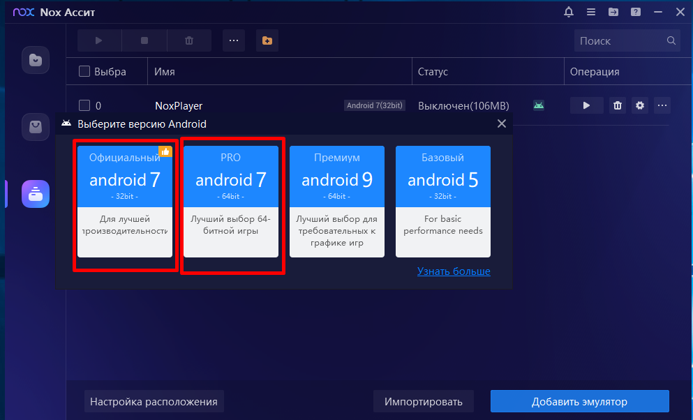

99266
Реакции: andropovleva
Cthutq899
03.09.2019
168
45
99267
21.07.2021
78
30
Это работает! Спасибо! Как правильно найти приложение, что бы запускалось?
Допускаю что есть такой косяк у прил. Я сам старыми apk выкачанными с Маркета пользуюсь, только Нокс обновляю когда просит

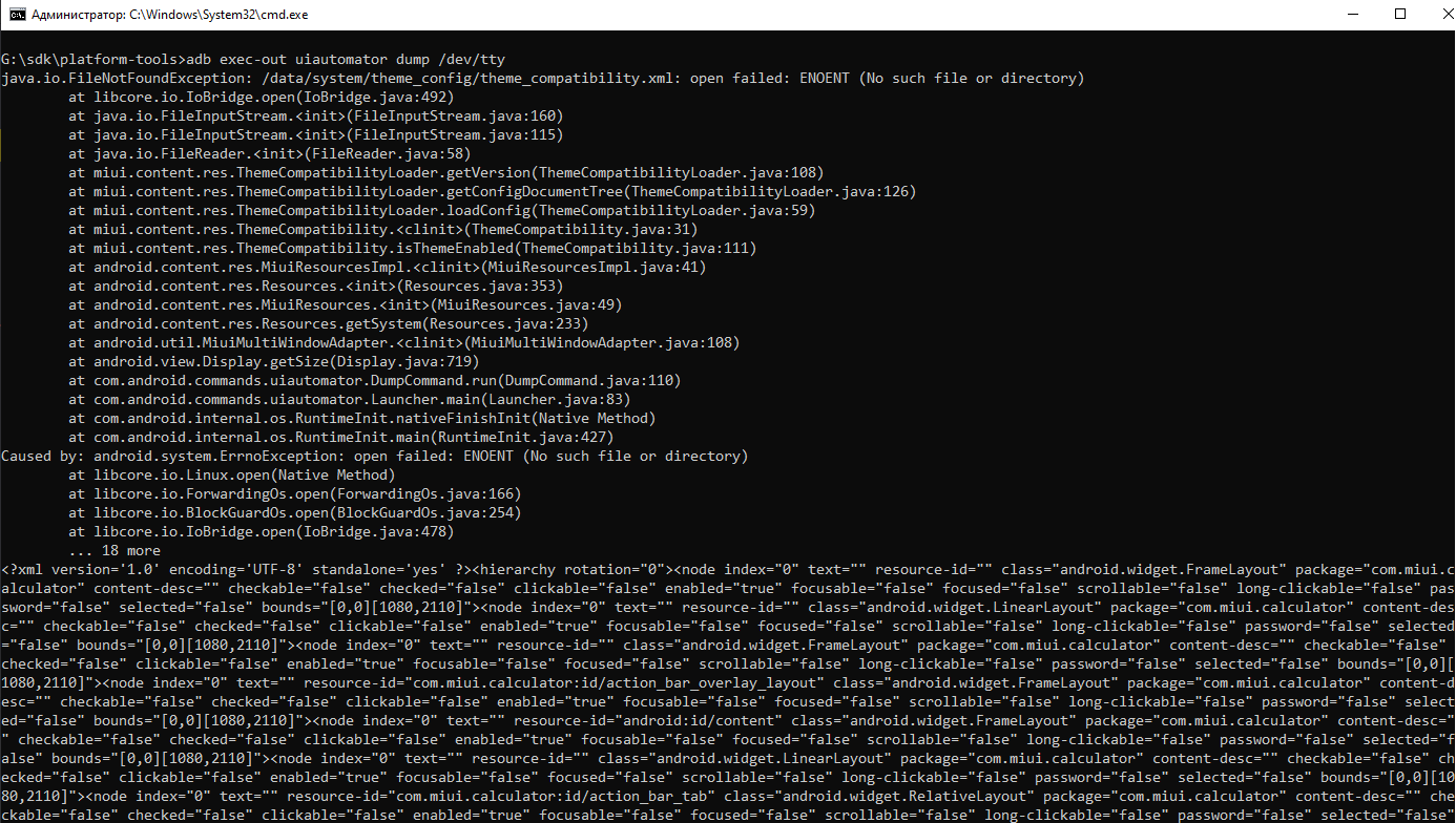

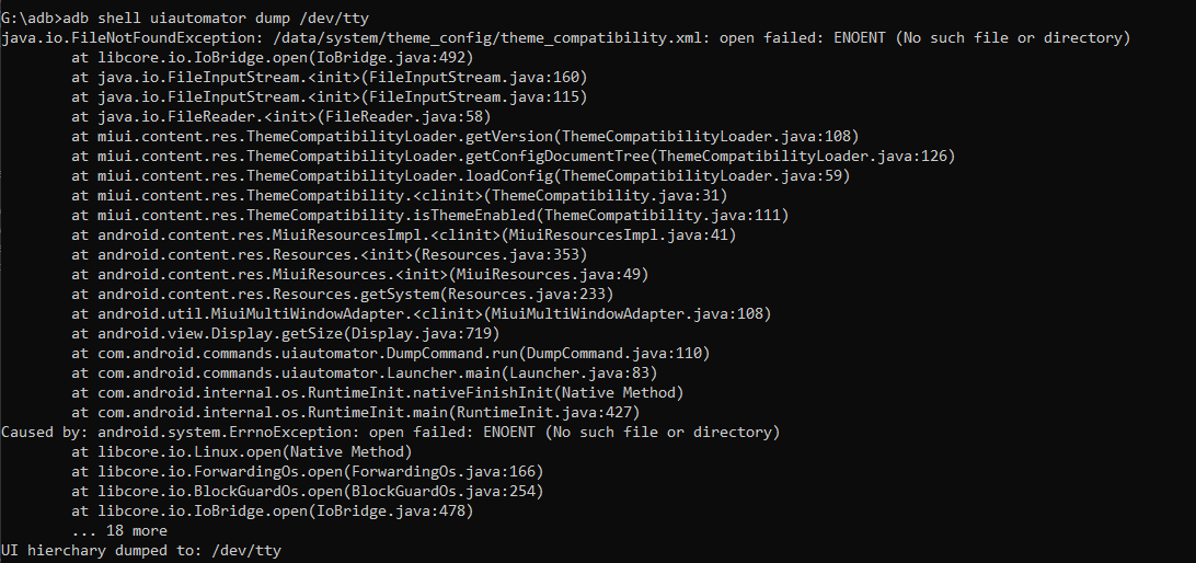

OutOfSight
25.12.2022
Подскажите, как изменить общий код, чтобы XML читался не из лога, а из файла дампа?
Проблема в том, что в консоли при выполнении команды
adb shell uiautomator dump /dev/tty
Получаю следующее:
Соответственно, методы Click, Parse с таким логом не работают
В остальном, всё в порядке, коннект есть, свайп и запуск приложения работают
uiautomator скрин дампит, здесь тоже всё ок
Если открыть сам файл дампа, то там всё корректно выглядит
В связи с этим,хотел бы узнать , как именно могу использовать файл, а не лог под методы, где требуется xml
Устройство Poco m5 на Android 12
Надеюсь, тему всё ещё читают :bc:Заранее спасибо
OutOfSight
25.12.2022
Удалось частично пофиксить вывод в лог командой
adb exec-out uiautomator dump /dev/tty
Теперь получаю следующее:
Однако, клик всё равно не работает. Думаю, из-за имеющихся ошибок над строкой с дампом
Добавление новой команды в общий код проблему так же не решило
Буду пробовать дальше. Если найду решение, скину сюда
21.07.2021
78
30
По Xpath клик не работает из первого сообщения?
Телефон реальный, не эмулятор?
OutOfSight
25.12.2022
Can't find element ошибку выдаёт. Проверял на двух телефонах. Андроид 11 и 12, на обоих miui 12. В файле с xml дампом всё нормально, вот пытаюсь понять, как поменять общий код так, чтобы xpath обрабатывал именно этот файл, а не лог
21.07.2021
78
30
Так понимаю элемента не видит. В личку написал
webstudioNSS
30.01.2020
44
Тоже интересно, т.к у меня была подобная ситуация, решилась понижением прошивки, т.к в android 10+ на xiaomi отсутствовал в меню для разработчиков пункт "проверять атрибуты элемента"
