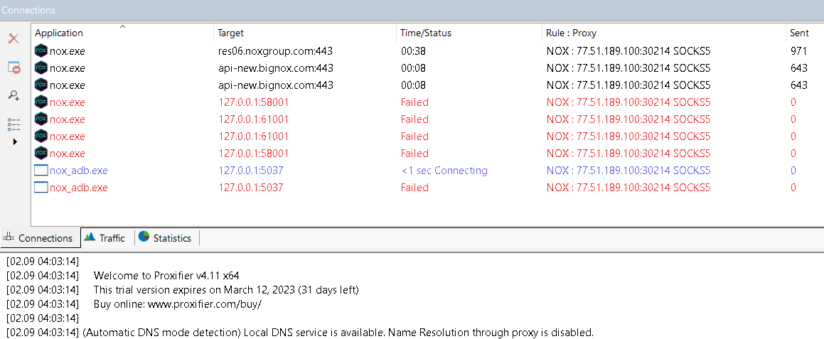

Кто нить использовал Proxifier совместно с NOX?
Подскажите, какие файлы NOX проксифицировать, чтобы корректно работало?
Если добавить все экзешники из папки NOX, то корректно не работает (скрин).
Например для BlueSTACKS достаточно добавить всего один файл в proxifier, кажется hd-player.exe и все работает.
adb точно проксировать не стоит
лучше всего проксировать по pid

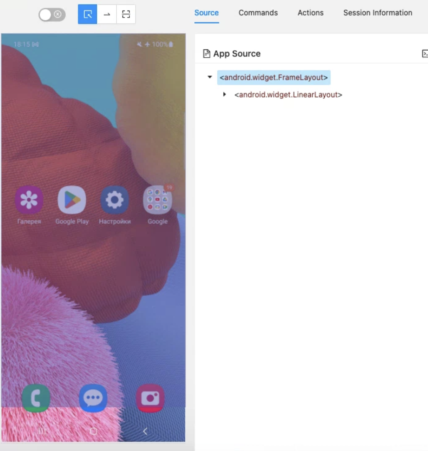

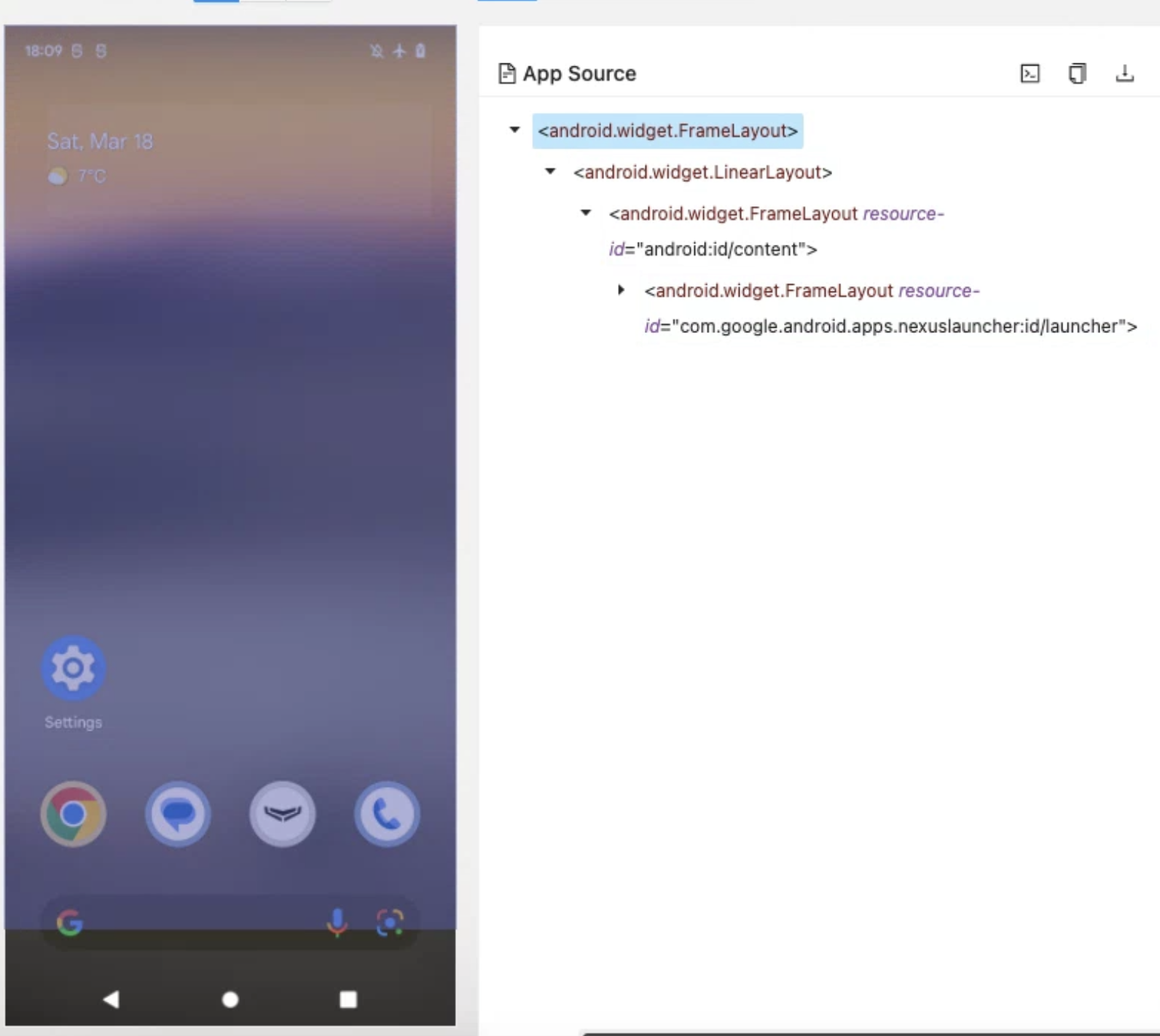

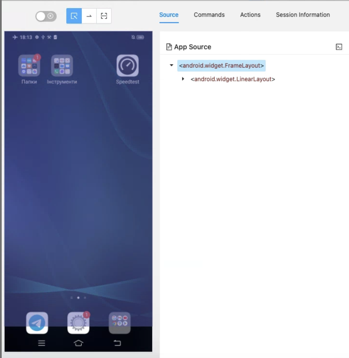

Здраствуйте, подскажите, пожалуйста, по какой причине Appium + UiAutomator2 может захватывать не целый экран реального устройства на AOS (модели/производители/версии андроида все разные)
(Демонстрирую через Appium Inspector, но проблема явно не в нем, ибо при непосредственной попытке сделать скриншот элемента в самом тесте, получаю его обрезанный вариант, как раз под "обрезку", что видна в инспекторе)
Запускаю аппиум просто командой 'appium'
Капабилки cамые стандартные:
"platformName": "Android",
"appium:deviceName": "udid",
"appium:automationName": "UiAutomator2"
При использовании новее версии джавы - проблема не решается, при использовании appium 2.0 - проблема не решается
Ну так ниже это же панель с системными сенсорными кнопками
