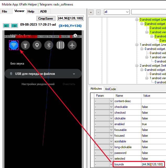

Всем привет, разбираюсь все с этим проектом, уже из-за невозможности решения - ушел кодить в Visial Studio на С#. Пытался там использовать эту библиотеку, но что то не все команды получаются запустить, хотя что-то работает - запускается сервер, можно инициализировать устройство, отправить текст на телефон для ввода в форму (правда пока только на английской раскладке). Вопрос по библиотеке SharpAdbClient - я правильно понимаю, что в ней можно использовать только фиксированное количество команд? Мне просто нужно управлять устройством, а для этого необходимо получить координаты блока, на которой нужно кликнуть. И в консоле ADB я могу использовать команду "uiautomator", которая создаст дамп в форма xml, с которым дальше можно работать - регуляркой вытащить координаты нужного блока. А в библиотеке я такого не нашел от слова "совсем". Но может я неправильно искал/читал...
radv
11.05.2015
3 876
2 109
Для этого можно получать значение из атрибута bounds в xml дереве элементов. См. пример на скриншоте.
