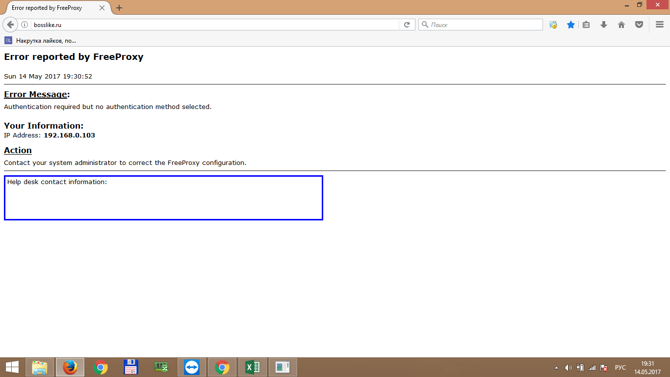

Ребята, подскажите пожалуйста по настройке. Вроде все верно сделал, но вылазит вот такая штука, что не пытался делать, все в пустую. Была ли у кого-то подобная проблема? Автору темы отдельное спасибо!
после любых изменений в FP нужно перезапускать его кнопкой старт
а вообще выложите скрин настроек - так будет виднее
Юзера я прописал и бросил в группу
Почитав тему я понял, что настройки сбрасываются, но первоначально я не могу даже выйти в интернет после настройки
Вообщем все получилось. Чуть позже выложу мануал по мотодике работы с юсб модемами, которые перезагружаются через веб(благодаря реконекту в вебе не падают настройки в фрипрокси)
