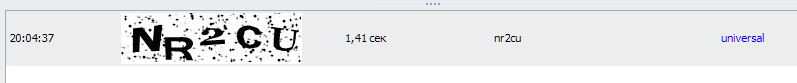

есть у кого модуль на такую капчу?
Canine
17.08.2015
122
40
22 780
10 207
Реакции: impul5e
impul5e
15.08.2017
202
40
Вроде бы универсальный модуль ее нормально разгадывает:
А подскажите, как сделать, чтобы гадал через универсальный модуль? А то гадает автоматически через avito модуль, хотя параметры модуля указаны - ZennoLab.universal
22 780
10 207
Проверить не включено ли принудительное разгадывание всех каптч через Avito модуль.
Также проверить не выключен ли Universal модуль (нижний скриншот).
Реакции: impul5e
