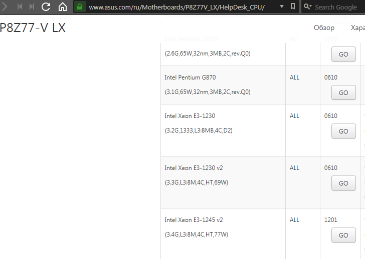

На конц то решился купить оперативку, но вот сколько брать? к моим i5 и 2х4gb ddr имеет смысл покупать 2х8гб или этот процессор столько не освоит и лучше взять 2х4гб?
Очень жду совета, деньги ляшку жгут)

+ заменить 2500к на xeon
Шило на мыло. Станет чуть быстрее, что не почувствуется. Все это порядком устарело.
https://ark.intel.com/content/www/ru/ru/ark/compare.html?productIds=65520,65729 - сравнение
п.с. у самого этот i5 2500k, 16gb ram достаточно. Но если апгрейдиться то на что-то современное стабильное (ИМХО).
Реакции: Mikhail B.
50% прирост за очень маленькие деньги, о чем тут спорить? Да, это не 9900к, но мы о других мерах тут.
Реакции: kagorec
