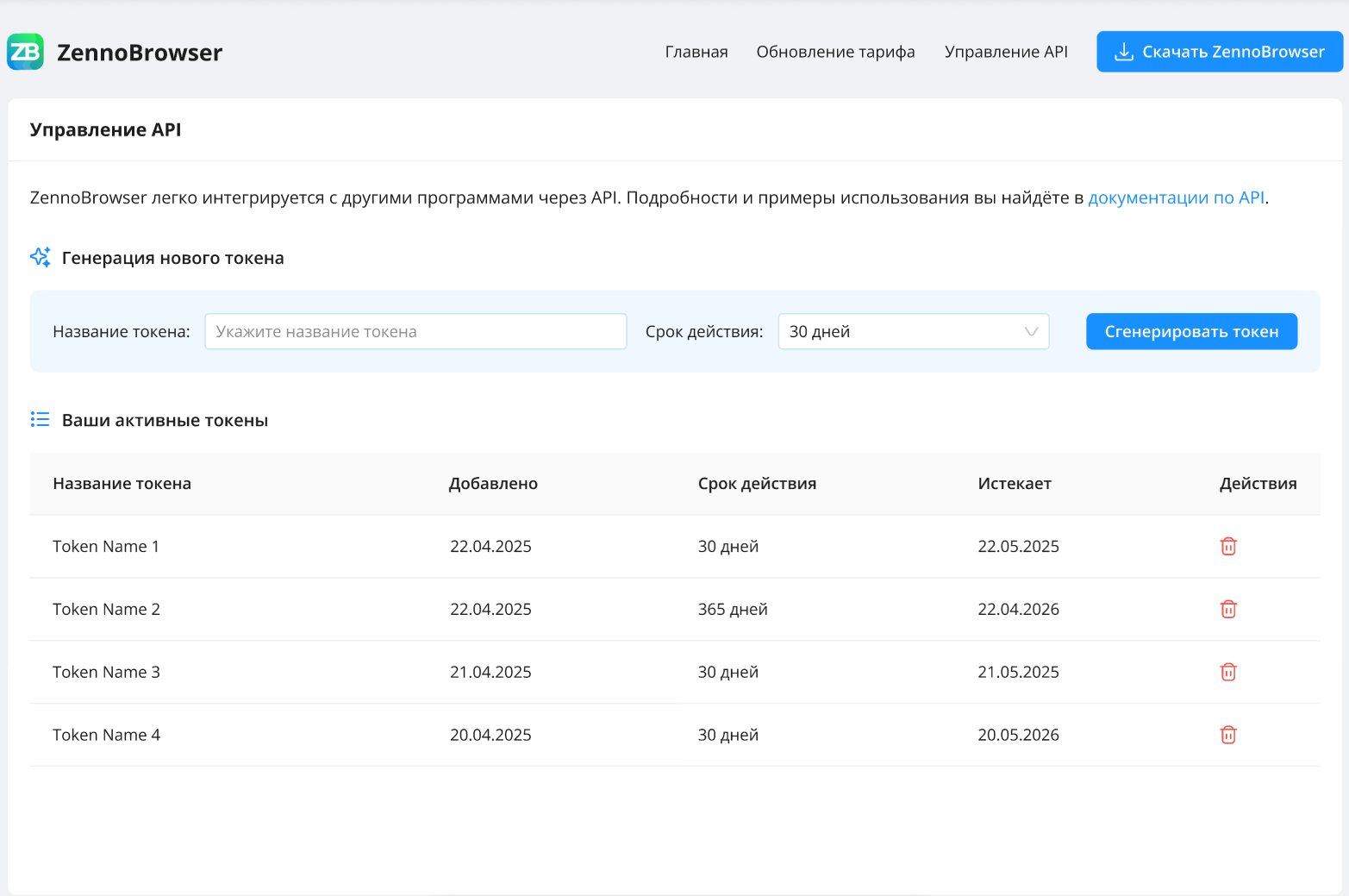

1. В первую очередь вам нужно получить токен-ключ в разделе управление API. Он доступен во вкладке ZennoBrowser в личном кабинете.

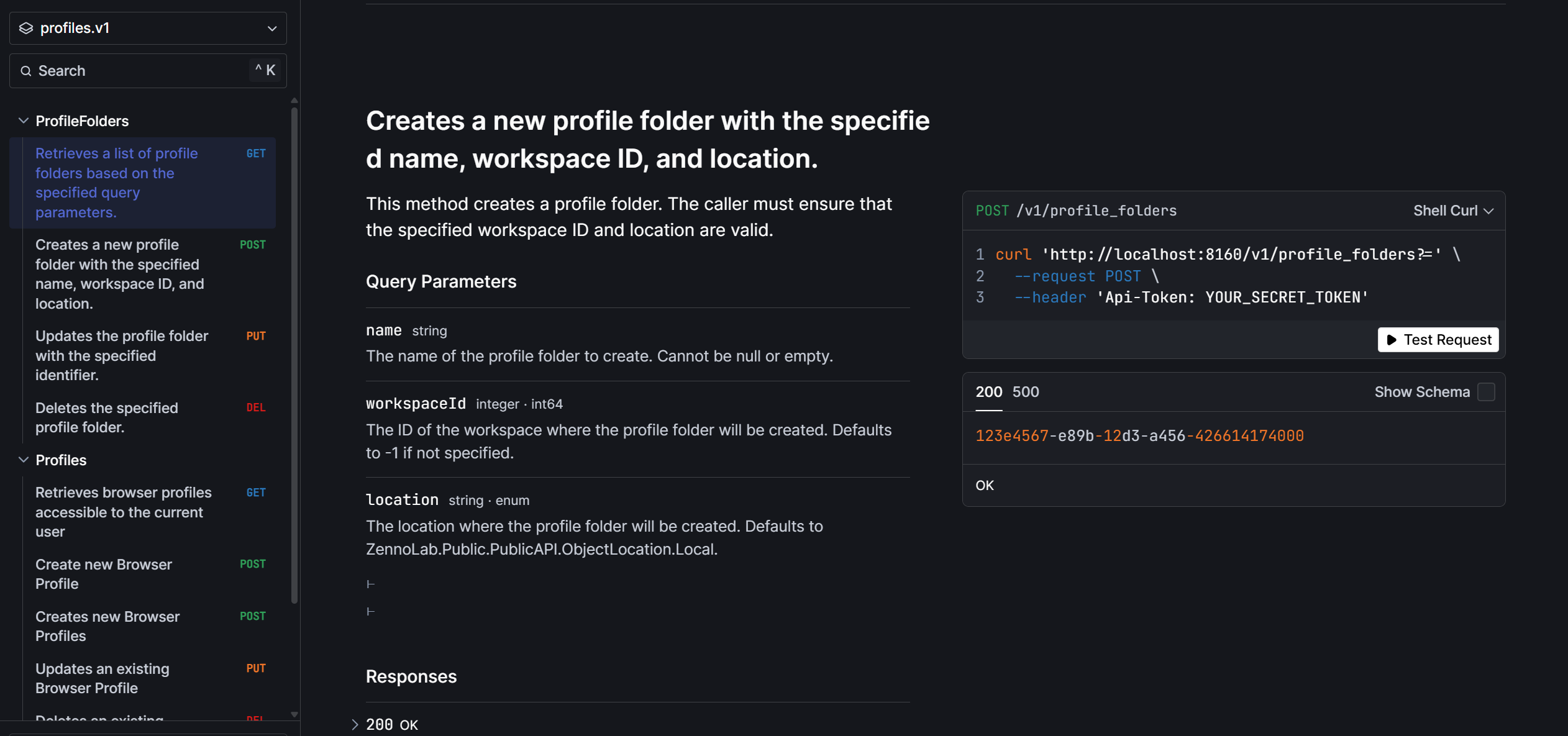

2. Сейчас документация встроена в продукт по http://localhost:8160. Внешняя ссылка будет добавлена в следующих версиях, но вы можете воспользоваться временным документом, если у вас возникают вопросы.

Потыкал API - работает )
Через документацию запросы создавать конечно логичнее, чем в чём-то стороннем типа postman.
Может я чего-то не понял, но при Post запросах (например при создании профиля) нельзя отправлять json объект в теле запроса? только query параметры?
Кроме CRUD операций что-то ещё будет?
Имею в виду управление самим браузером?
Ну или хотя бы запуск/остановка?

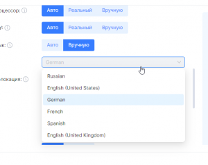

При явном указании локали language=en-US создает профиль с Вручную / ru
Это баг или фича?
Как сделать профиль с локаль енг?
PUT запрос тоже не меняет длкаль
http://localhost:8160/v1/profiles/{-Variable.zb_profile_id-}?language=en-US

У меня первый профиль создался как en, language вообще не указывал.
А сейчас не могу этого добиться, ни с пустым language, ни с указанным.
Да сейчас вообще неважно что указать, всё равно ru выходит профиль
Это баг или фича?
Добрый день,
Это баг
Делаем фикс, указание языка сейчас приходит напрямую из фингерпринт сервиса.
Приношу извинения, что не предупредили вовремя :(
Можете попробовать обновить сейчас до версии 0.29.31. Там есть хотфикс где решена эта проблема

Профиль создаётся, но при запуске всё на русском? или так и должно быть?
137232

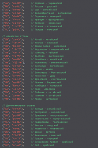

Нет возможности установить язык кроме предустановленных по дефолту. Но и их мы должны в апи указывать не fr-FR как привыкли, а просто fr. а я размечтался тут))
ZSharp
29.09.2013
426
135
radar777
27.02.2021
86
22
radar777
27.02.2021
86
22
Хочется чтобы язык браузера соответствовал гео прокси. Не так разве надо?
