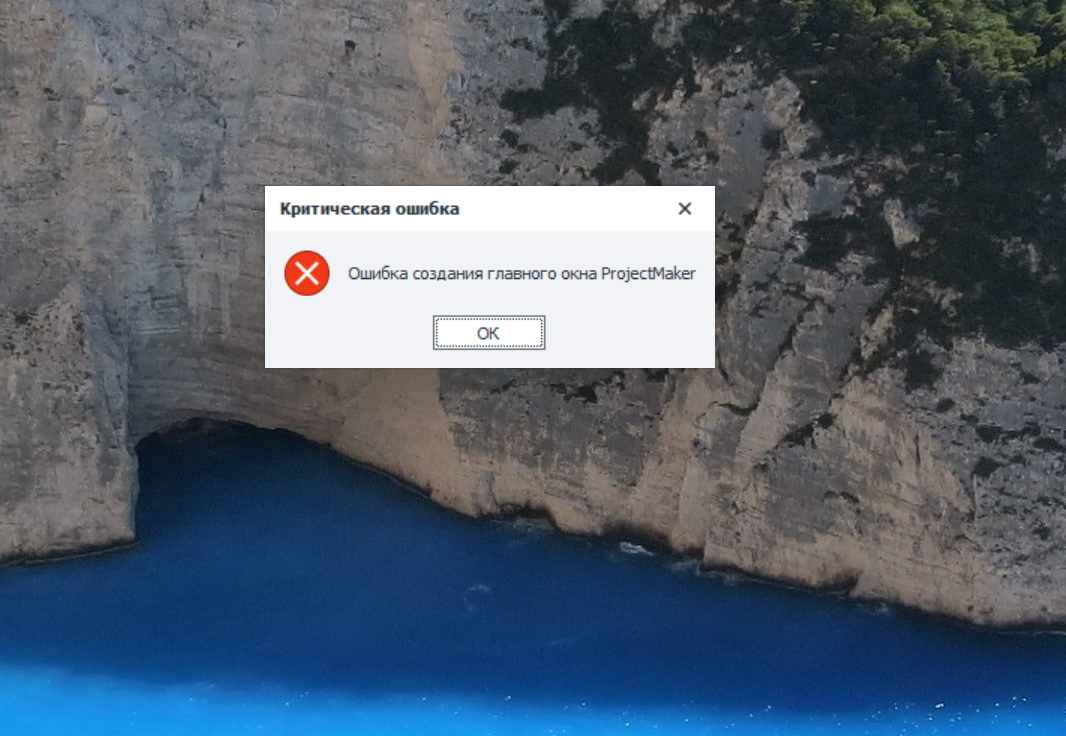

uje 2 deni takaia muti ne mogu zapustiti ! u kovoto bila ? kak lecita?
Надо смотреть репорт Диагностики.
[2021-06-04 13:23:53.0165]|1|UiThread|Error creating MainForm
System.InvalidOperationException: Операция является недопустимой из-за текущего состояния объекта.
в ZennoLab.ProfilesClient.Collector.ProfileCollector.GetProfile(ProfileFilter filter, String loginGenerationRule)
в TemplateRecorder.RecorderV5.Init()
в TemplateRecorder.RecorderV5..ctor(IInstance instance, ActionConstructorV5 actionConstructor, ParserConstructor parserConstructor, Object droidInstance)
в ZennoLab.ProjectMaker.Controls.V5.ProjectPlayer.p1eLJJSswx()
в ZennoLab.ProjectMaker.Controls.V5.ProjectPlayer..ctor(Form mainForm)
в ZennoLab.ProjectMaker.MainForm7..ctor()
в ZennoLab.ProjectMaker.Program.SrCRm4mPL6(String[] )
[2021-06-04 13:23:57.5555]|1|UiThread|Kill program
