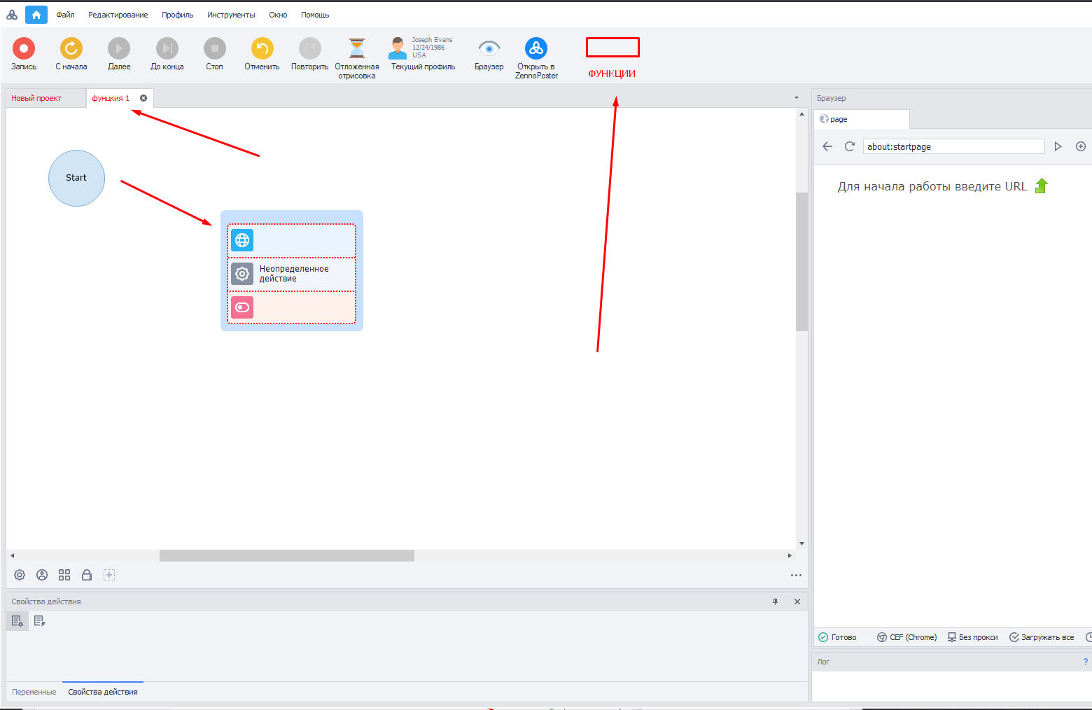

Вот прикинб, что есть в интерфейсе шаблона + ДОБАВИТЬ ФУНКЦИЮ... ты ее кликаешь и у тебя открывается скажем новая вкладка... в которой ты пилишь логику... и потом в любом месте шаблона.. ты можешь выполнить эту функцию, теперь понял?
НУ представь что у тебя есть шаблон. ТЫ в нем чего то пилишь и по ходу разработки есть части алгоритма, которые используются в твоем шаблоне по несколько раз. Вот чтобы не плодить их в шабе... ты их выносишь в функцию. Функция пусть создается также кубиками... и потом в любом месте шаблона ты ставишь кубик выборра функции. примерно как модуль, только внутри проекта одного.

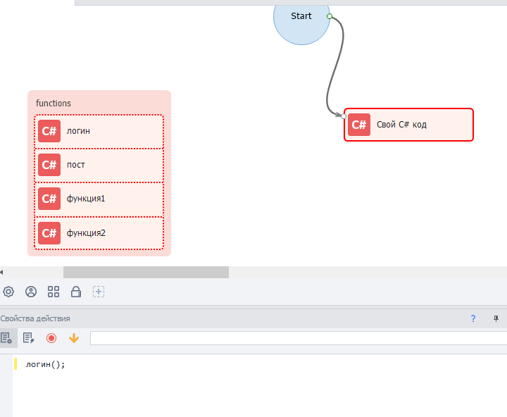

Смотрите, что придумал:
Предположим вкладки - это не проекты, а функции
Т.е. я создаю новую функцию и пилю в ней любую логику на кубиках.... далее в любом другом месте шаблона я могу вызвать эту функцию. Понимаете о чем я?

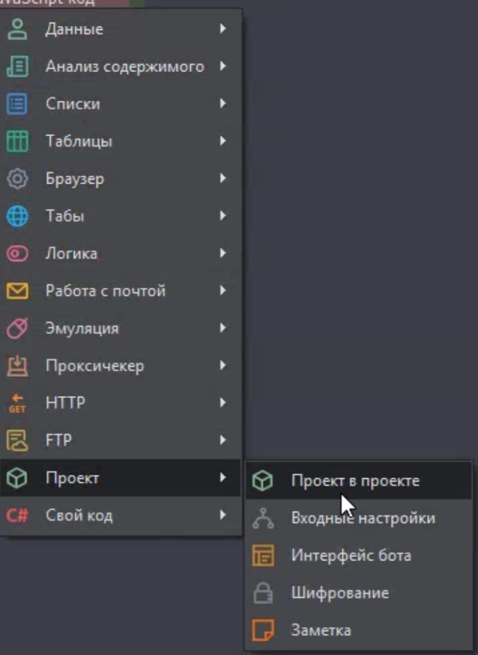

Если правильно понял , то как бы вот это оно)
Ты все правильно понял, но прочти выше. Проект в проекте - это вообщем то не совсем то. Представь плоскошами забивать гвозди. Вроде можно забивать, но молотком то всяко удобнее.

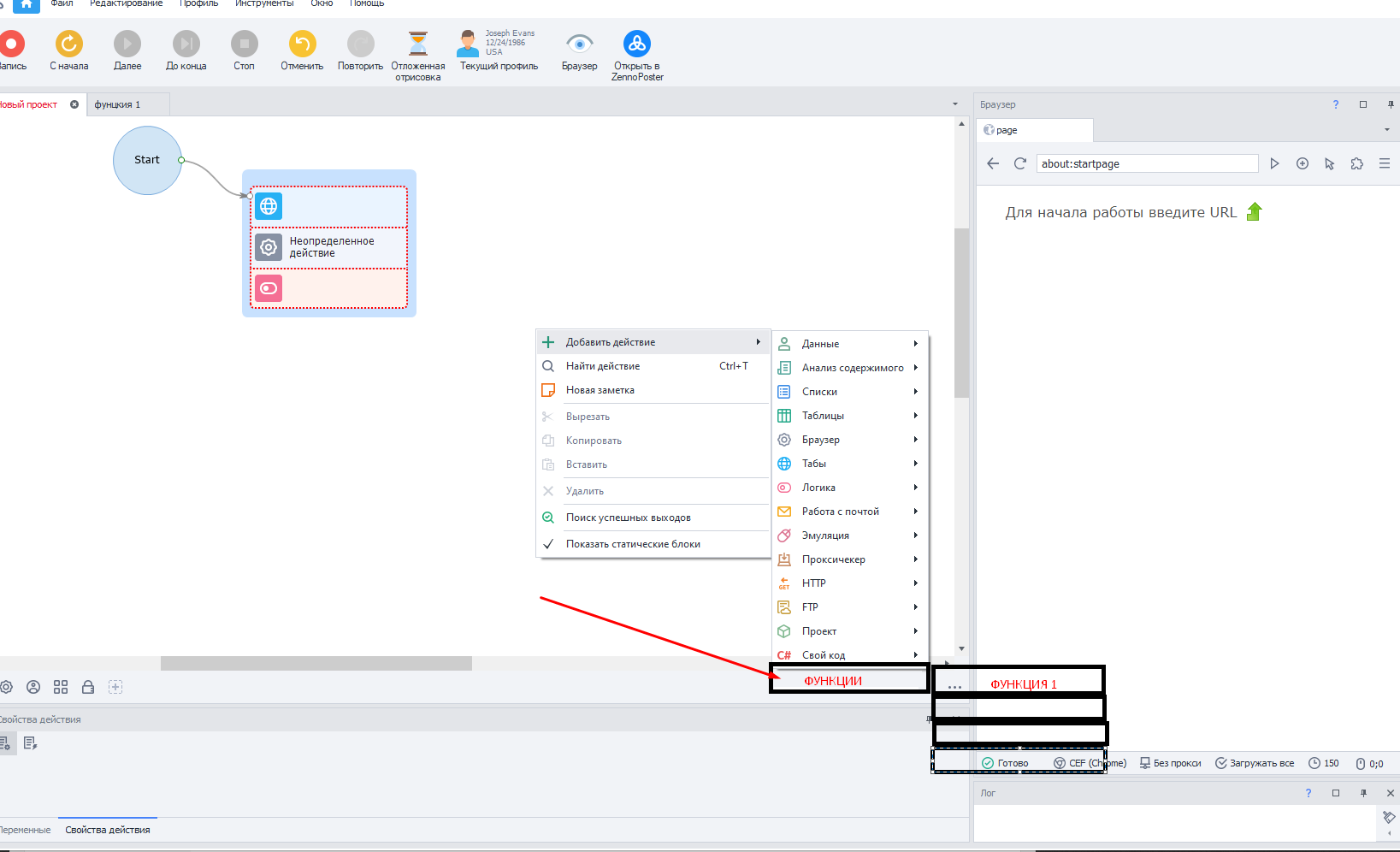

101847
Предположим кнопка сверху... при нажатии которой появляется вкладка новая с название функцией, которое я сам задаю.
Далее я в этой влкадке просто создают какую то логику кубиками или кодом не важно.....
101846
А далее, скрин выше, мы с меню можем выбрать нашу созданную функцию в виде кубика... и сделать это мы можем в любом месте шаблона, включая в любой другой функции... и собственно выполняется тот самой алгоритм функции нашей, который мы строили в вкладке функции.
Тут важно, чтобы в любой момент мы могли вернуться обратно в вкладку функции и делать нужные нам коррективы.
Как это будет выглядеть сейчас говорить пока рано.
Понял , по типу как в другом софте это реализовано
