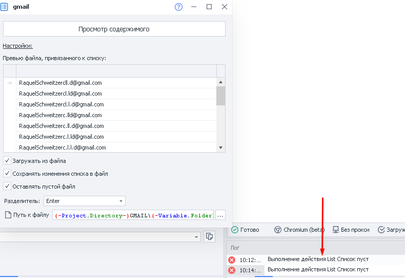

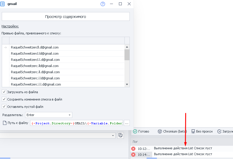

Проблема с списком, кубик получить случайную строку выдает что список пуст хотя если кликнуть по списку то там есть строки и все в порядке
то что у тебя на скрине, это превью списка, а не сами данные из списка.
И это превью, никогда не работало нормально в 7-ке. От слова СОВСЕМ :bk:
Что бы глянуть что в списке, надо обязательно нажать верхнюю кнопку - Просмотр содержимого.
Если превью пашет и читает список, что мешает сделать тоже самое и с загрузкой содержимого, а то еще один кубик ставить надо.
не парься, превью не работает. Отвечали уже админы, это косметический баг и на него не надо ориентироваться.
не знаю для чего нужен еще один кубик, но раз надо то значит надо :df:
но если не поставить кубик
95513
перед получением строки из списка то будет фейл.
Есть иные варианты?

Есть иные варианты?
здесь не та тема, что бы обсуждать как правильно делать работу со списками. Создай вопрос в разделе вопросы новичков.
Судя по скрину и хрустальному шару у меня на столе, вроде ты пытаешься в список прописать динамический путь к файлу и удивляешься почему у тебя не работает.
Если это так, то оно так и не будет работать и это явно не баг. Для динамичных списков всегда надо делать привязку к файлу.
Блин, почему сразу все пишут, что вот я нашел баг, не разбираясь как вообще работает программа ? Ведь этот вопрос со списками 100500 раз освещен на форуме (facepalm)
я понял уже что не тут пишу, админы придут почистят)) я все к форуму привыкнуть не могу
Вопрос в другом, что бы определить путь к списку надо загрузить профиль-папку, в переменной там уже есть путь (ранее сохранен). Если условно кривое превью может показать содержимое, а что бы все же запустить этот список надо воткнуть кубик еще один, то почему на уровне самой зенки не сделать то, что выполняет кубик.
Зенка это и делает. 1 раз при старте шаблона, она формирует путь из указанных данных и привязывает список/таблицу к этому файлу.
Больше она и не должна делать иначе это будет полный бред. Вдруг изменится значение в переменной, а зенка на лету начнет привязывать файл к хрен знает каким данным.
А так ты сам изменишь спокойно переменную и специальным действием изменяешь привязку.
Теперь по превью. 100500 раз пишу, не работает оно. Оно показывает какие то невалидные данные из своего кеша в памяти, который не меняется автоматом для динамичных списков. да и вообще работает от балды даже для статичных списков.
Ты выбрал не ту точку отсчета для работы со списками. Не трать свое и чужое время. Не работает превью и точка.
