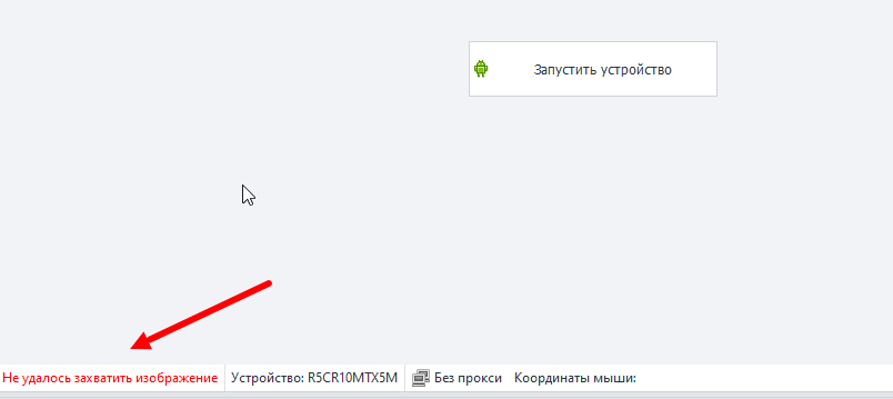

107000
Появляется такая ошибка.
Это я не могу данный телефон подключить или что?
Возможно видео-энкодер нужно заменить.
Начиная с 12 андроида такое встречается - когда в них используется неудачный энкодер по умолчанию.
На телефоне обычно есть такие варианты энкодеров:
'OMX.Exynos.AVC.Encoder'
'c2.android.avc.encoder'
'OMX.google.h264.encoder'
То есть, с используемым для захвата картинки по умолчанию какие-то проблемы. Это скорее всего первый - Exynos.

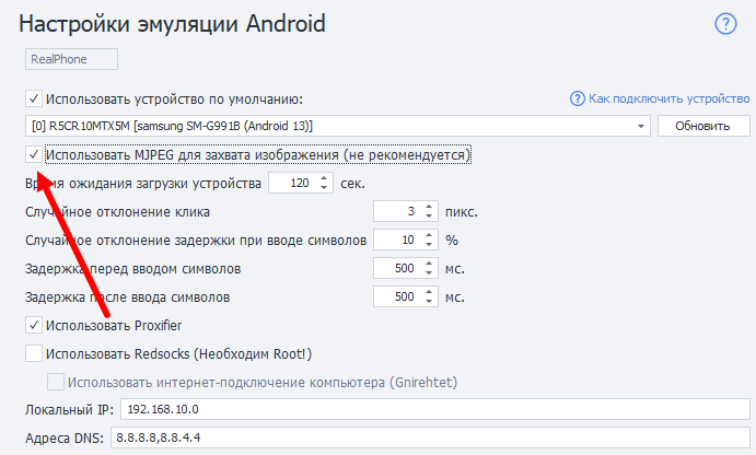

Нужно переключиться в режим захвата MJPEG, запустить телефон и выполнить консольную команду:
settings put global scrcpy_encoder c2.android.avc.encoder

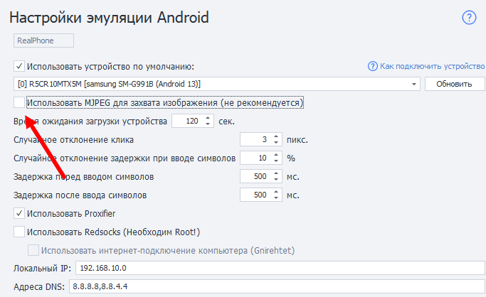

После этого выключить MJPEG и выполнить экшен запуск.
Если опять не заработает, то повторить процедуру, но выбрать третий энкодер:
settings put global scrcpy_encoder OMX.google.h264.encoder
Также, начиная с 2.3.4.0 версии MJPEG режим захвата был значительно доработан, стал более стабильным и в кр. случае его тоже можно использовать, не заморачиваясь, если захват через энкодер не сработал.
Реакции: mdsdeal

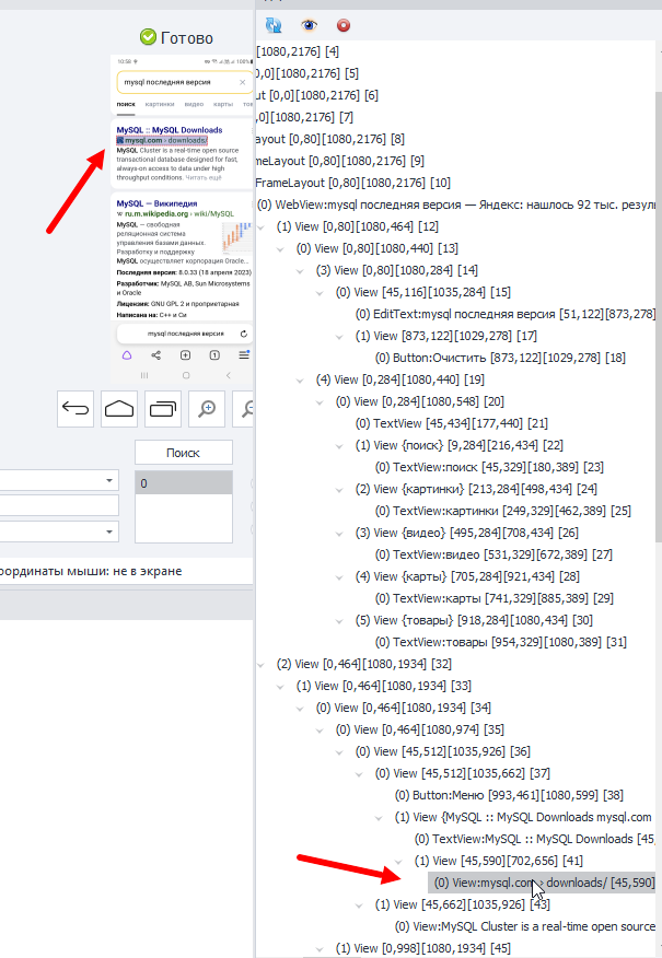

Браузер хром на андроид:
107081
Это так дроид видит элементы?
Т.е. фактически дерева html элементов верстки страницы нет?
Т.е. нельзя найти, например, button class="submit " ?
radv
11.05.2015
3 875
2 109
это xml элементы, изучайте xpath он более универсальный, основное отличие в тегах
mdsdeal
25.02.2022
253
62
А как таким образом, например, найти любую произвольную ссылку на странице в браузере, когда там нет тега <a, когда ссылка может быть и в футере и в хедере и в тексте?
radv
11.05.2015
3 875
2 109
есть атрибуты. например кликабле. ну и можно сделать свой анализ для определения нужного элемента для клика. Это так же как с коллекциями хтмл элементов
Реакции: mdsdeal
