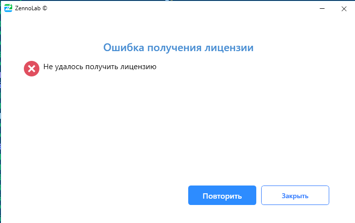

Можно подробный мануал как установить на 2 ПК и поочередно переключать возможность работы на них? А то пробую на второй ПК установить, выдает ошибку: "Не удалось получить лицензию".

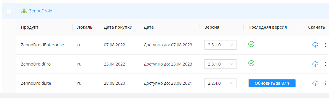

Погуглил подобное по форуму, нашел что надо удалить старые привязки. Удалил, и норм дало на второй ПК установить. Но в кабинете логично что только последнее железо отображается теперь:
Файл лицензии я предварительно скачал от старой машины перед удалением ее привязки, но хз поможет ли это восстановить на нее привязку.
Может это из-за того что у меня несколько разных дроидов в кабинете числятся?
Теперь должно работать.
