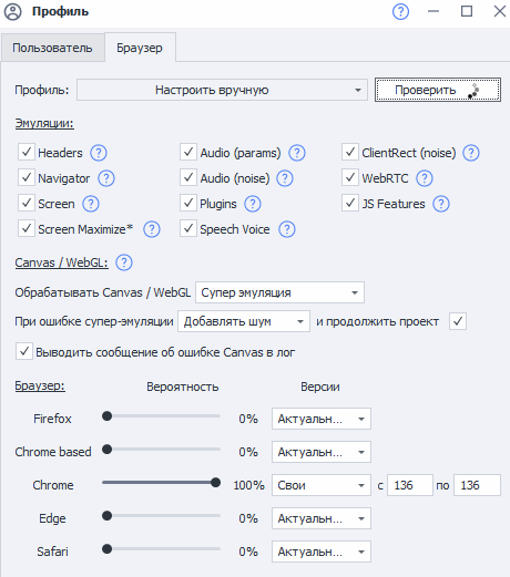

Перестал работать Зеннопостер после обновления до 7.8.5.0
133600
взял удалил всё от зены скачал с личного кабинета 7,8,5,0 поставил и всё профиль не может создаться (((
Думал может обновление что-то не так.
133601
вот крутить крутить проверить и потом выдает ошибку
неужели нужно поставить 7.8.4.0 а потом обновиться?
крч удалил 7.8.5.0 скачал 7.8.4.0. поставил потом обновил до 7.8.5.0 ну и всё равно не работает
Что делать?

Вы слишком жестко задали лимиты по версии юзерагента. поставьте актуальные, а не в ручную.
Так же суперэмуляцию канваса вы зря так поставили. Ставьте шумы максимум.
У меня до этого на 7.8.4.0 всё работало стоял узер агент 135 - 135 причем если не задавать жестко то всякую лабуду ставит вплоть до 132 хрома. И жестко поставить мне сказали в поддержке.
Даже если ставлю актуальные хром без версии всё равно ошибка. А у всех работает норм новая версия?

Так супер эмуляция вообще работает или нет?
К сожалению, нет.
Используйте Добавление шума.
Но принципе в данный момент есть успешный перескок на шум, если он прописан второй позицией.
На всякий случай проверьте генерируемый отпечаток, например с помощью browserleaks.com/canvas, и если он один и тот же при разных выполнениях, то поставьте первой позицией Шум.
Понял. Спасибо

У меня ровно тоже самое.Если пытаться выбрать свои версии ua или сменить десктоп на андроид.
Пока что для себя нашел решение.Создаю новый шаблон ,там выставляю нужные мне настройки,после чего копирую содержимое старого в шаблона в новый и сораняю. После ттого как выставишь и сохранишь настройки профиля в новом шаблоне,то ситуация повторяется,больше нельзя сделать никаких манипуляций с настройки мейкер виснет и крашится.
К сожалению, нет.
А какой смысл от шума?Точнее в каких ситуациях он нужен ? На моей практике меня пока ни один сайт не впустил с добавлением шума,в антиках ровно таже история если эмулировать отпечаток.Ни один внеямый сайт тебя не впустит дальше порога с `шумом`.
