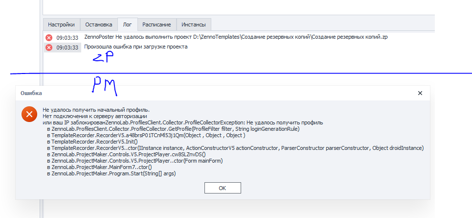

Всем добрый!
Версия 7.8.0.0. Часть проектов работает, часть не запускается.
ПроджектМейкер вообще отвалился. В кабинете блокировок нет.
Я так понимаю работы ведутся только для новых билдов.. Старые версии не оживут уже?

Всем добрый!
А
А Вы вот это пробовали?
https://zennolab.com/discussion/threads/perekljuchenie-na-rezervnyj-server.77001/
у меня без этого вообще ничего не работает.
