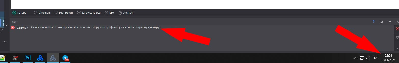

Что за ерунда последние дни?!?!?! Сегодня вообще вся работа остановилась!
Эмуляция/шум - пофиг, не работает.
Когда это будет исправлено?
Неделю назад наверно у меня такое же стало. Я просто поменйла настройки профиля и все, даже ПМ падал иногда. Думал что дело в ммоб версии но нет, достаточно сделать любое малейшее изменения в настройках профиля и все, шаб не пашетсовсем! И из за этой хрени я так и не смог завешить все шабы!!! Старые, новые версии не помогли. Надеюсь утилита эта поможет, хотая я хз что это вообще такое.

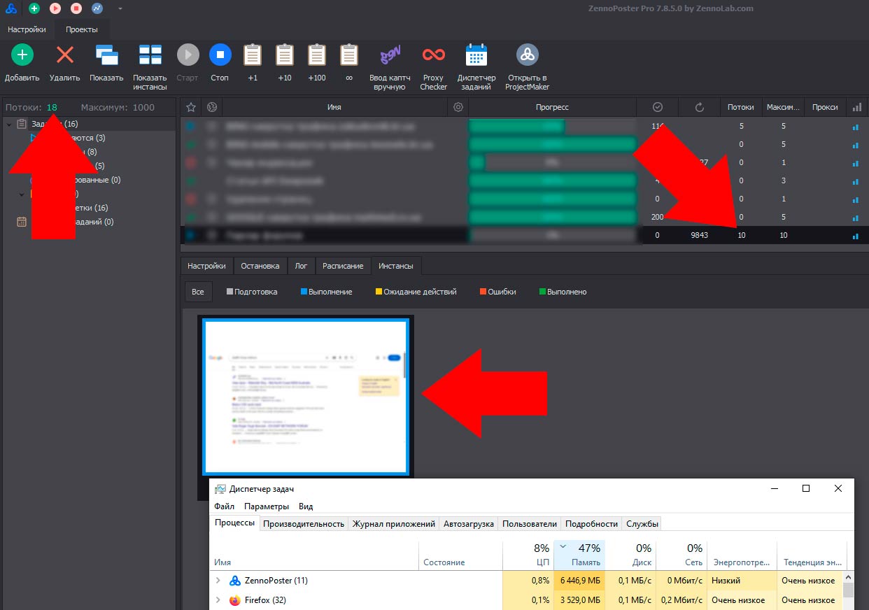

133766
Та что происходит с последними обновлениями? Как понять, во сколько потоков работает проект, если пишет, что 10, инстанс показывает только 1, нагрузки на проц нет, а память жрет, как не в себя?!?!? При этом, софт, который должен решать каптчу на каждом чихе проекта, запущенного в 10 потоков, простаивает а данные не обновляются. Т.е., ZP работает (жрет ресурсы), но не работает.
Билд 131763.05.12.2025
22 712
10 166
22 712
10 166
Та что происходит с последними обновлениями? Как понять, во сколько потоков работает проект, если пишет, что 10, инстанс показывает только 1, нагрузки на проц нет, а память жрет, как не в себя?!?!? При этом, софт, который должен решать каптчу на каждом чихе проекта, запущенного в 10 потоков, простаивает.
Потоки не могут получить профили скорее всего, т.е. продолжается ситуация, которая как мы ожидали, будет исправлена с обновленным сегодняшним билдом в кабинете. Программисты в курсе, обсуждаем с ними ситуацию.
