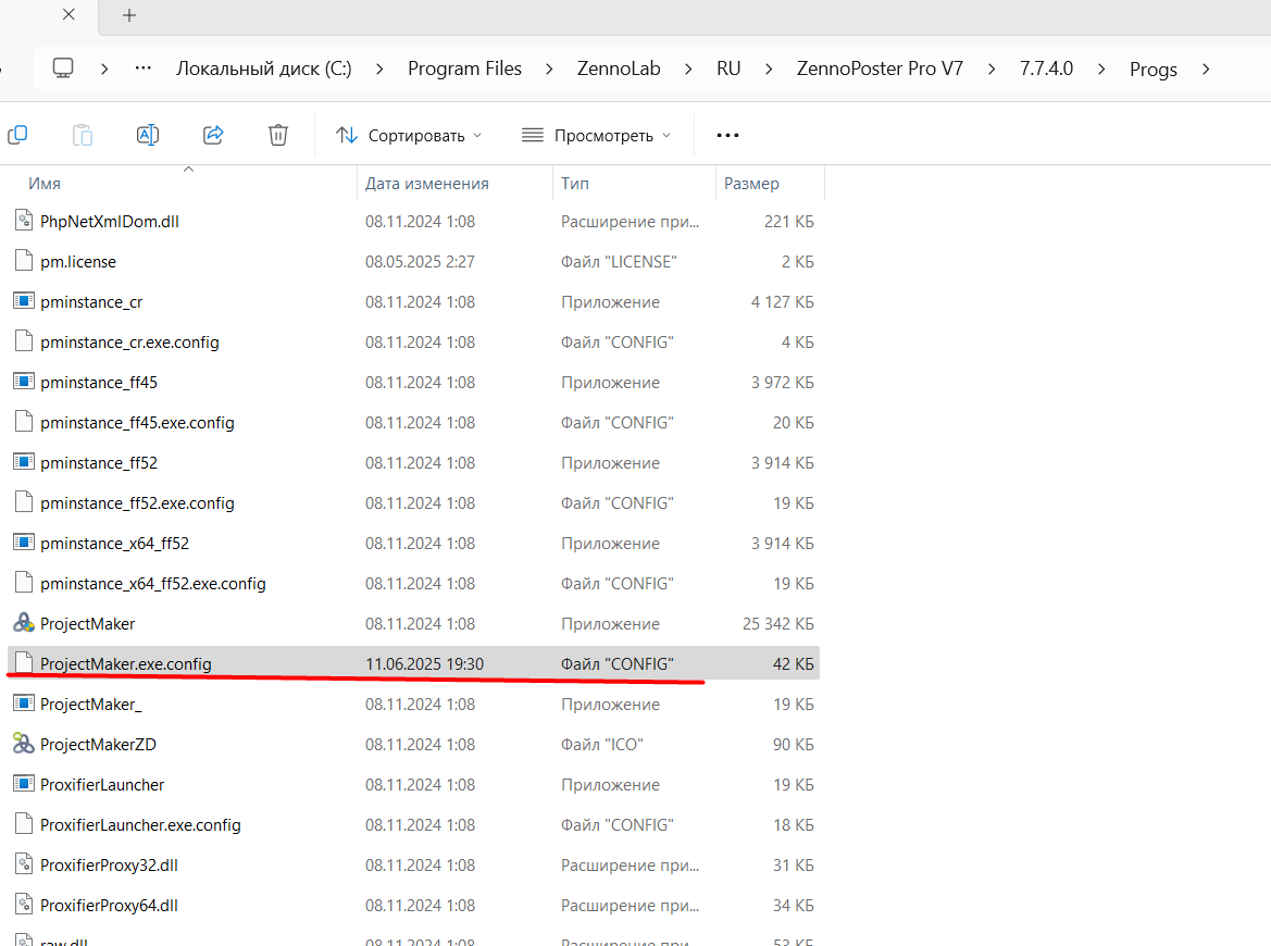

В конфигах программы.

Простите, не понял.
В каком регионе вы?
22 712
10 166
Я менял в ручную, но вроде на форуме гето была программа для автоматической замены везде.
Да, эта программа - ServerSwitcher.
