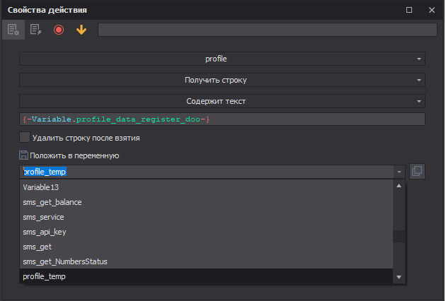

Кстати, к вопросу о переменных.
сделайте сортировку переменных по алфавиту в друпдауне в Свойствах действия, иначе при большом количестве переменных найти нужную реальный гемор. а так же сортировку по алфавиту. при добавлении переменной по правой кнопки мыши.
Реакции: zarufakis и VladZen
