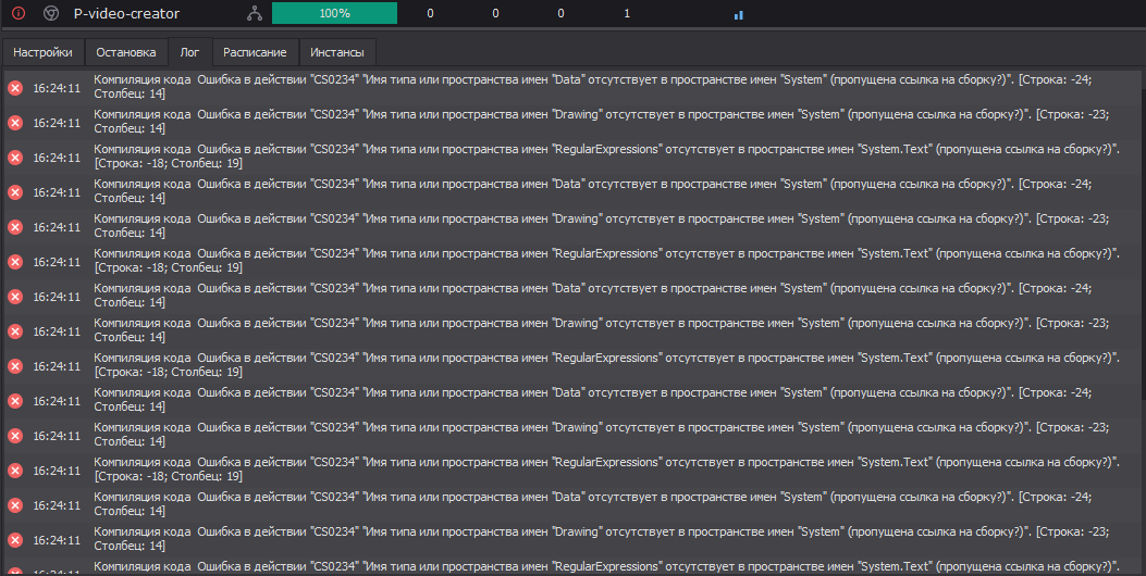

К сожалению не удаётся запустить проект.Не хватает файлов,на
Все эти файлы есть в прилагаемом архиве с DLL в первом посту.
И запускать желательно на 7.3.2.0
Реакции: Sanywhite
Я скопировал все файлы.Но у меня версия 7.3.1.1.Может изза этого? Не думаю. И ещё просьба,если можно.Нельзя ли понизить до 7.3.1.1 ? Спасибо
Вот те файлы,которые я скопировал в папку нужную.Но в архиве нет всех файлов,тех что на скрине
Версия шаблона - 7.3.0.0.
Реакции: Szerzs
1000 извинений) Но при запуске-одни ошибки.Что не так,не подскажете? Посмотреть вложение 74169
Вот эти все библиотеки в GAC установлены?
