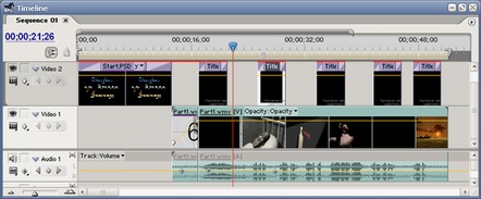

4. В целом визуальный редактор не очень удобен из за маленького окна, хочу предложить такую вещь:
Сделать редактор по принципу редакторов видео. т.е веб действие это как бы дорожка на которую последовательно добавляются ветки шага, а переходы между веб действиями это переходы между дорожками. ИМХО было бы намного удобнее и прокручивать и искать, а то веб действия иногда расползаются по всему полю приходиться скролить по горизонтали потом по вертикали и т.д К примеру как в Adobe Premiere:
Т.е. video1,video2,audio1 на картинке в нашем случае были бы web действие 1,web действие 2, web действие 3
