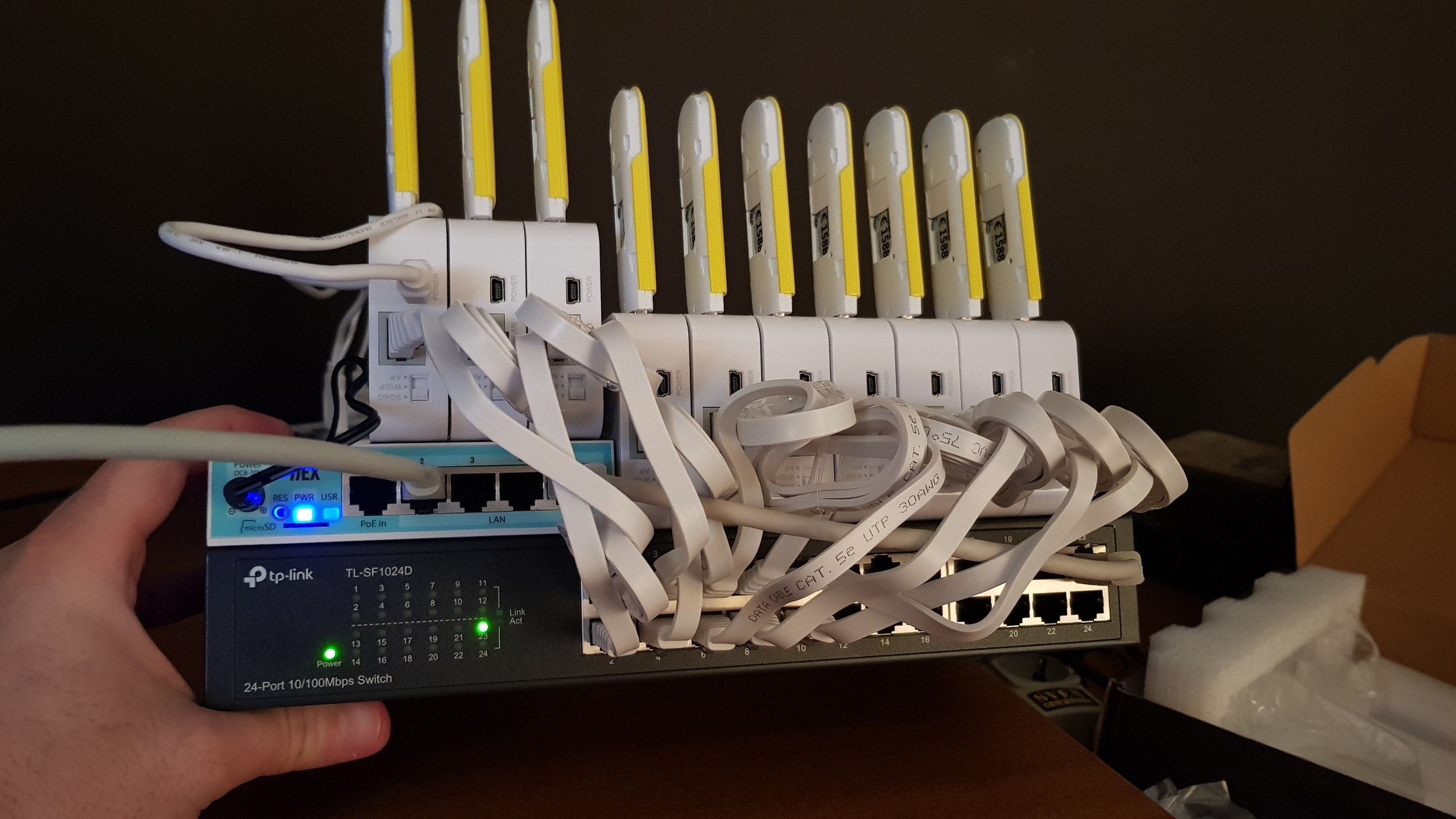

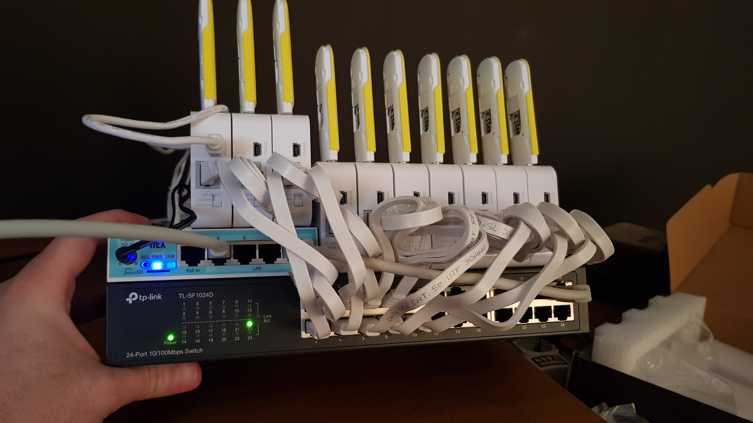

Мой профиль деятельности сменился, поэтому потихоньку сливаю железо в добрые руки. Решение под ключ на 20 модемов (на фото не все, часть). Если кто то визуально узнал сборку, то да, помогал собирать тот самый человек )
Заинтересованных жду в личке, договоримся.

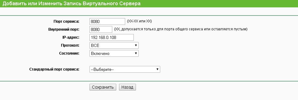

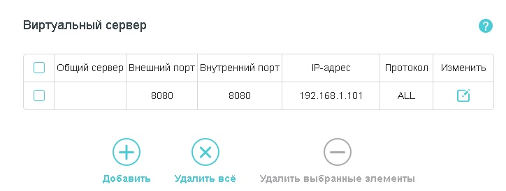

подскажите как сделать переадресацию портов.
Моя ситуация такая.
Статического ип адреса нету.
Есть ноут(ip aдрес 192.168.1.101.) в который заходит кабель от роутера(ip адрес 192.168.1.1) модель (TL-WR829N)
На этот же роут приходит кабель с другого роутера (ip адрес 192.168.0.1) модель (TL-WR740N)
На роутер (TL-WR740N) приходит основной кабельный интернет.
DHCP Роутера (TL-WR740N) назначило роутеру (TL-WR829N) вот такой ip адрес (192.168.0.106 )
настройки (TL-WR740N)
настройки (TL-WR829N)
Ты двойной NAT сделал, настраивай вторую железку как точку доступа.

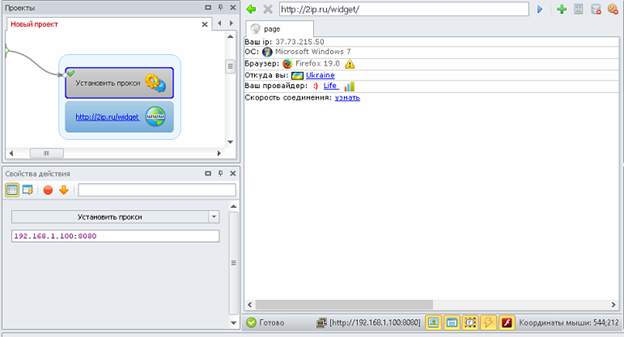

Всем привет.
Часто так бывает что в работе с ZennoPoster просто необходима использовать proxy, лично я пользуюсь платными, но рано или поздно и они попадают в бан. Благо есть некоторые ip которые администрация сайта не решится забанить :-) и это IP мобильных операторов. Если Вы работаете в один поток и вас полностью устраивает 3G - проблем нет , просто подключите телефон к компу и все. Но если как у меня в работе почти всегда 20-30 потоков , то ip мобильных операторов это то что надо. Попытаюсь все объяснить достаточно подробно, чтобы мог справится каждый.
Задача: оставить на ПК обычный провайдерский интернет, а в ZennoPoster использовать мобильный 3G интернет, с автоматической сменой ip

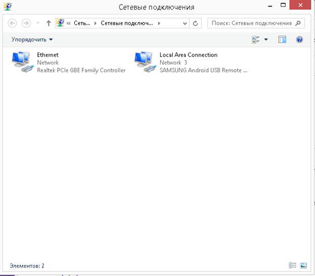

Итак - Подключите телефон по usb кабелю , в настройках телефона выберете Настройки -> Беспроводные сети -> Модем и точка доступа -> USB-модем (*ставим галочку)
Теперь если у вас на компьютере все настроено правильно появится два подключения
1) ваш обычный интернет и 2) Мобильный интернет

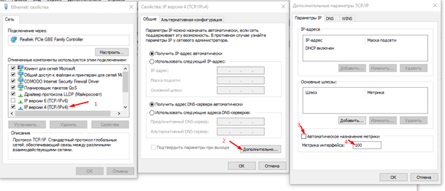

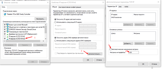

чтобы выбрать через какое интернет соединение работать по умолчанию - назначим метрику.
правой кнопкой по соединению -> свойства
главному соединению - пропишем метрику по меньше (скажем 50)
дополнительному (мобильному) - по больше (скажем 5000)

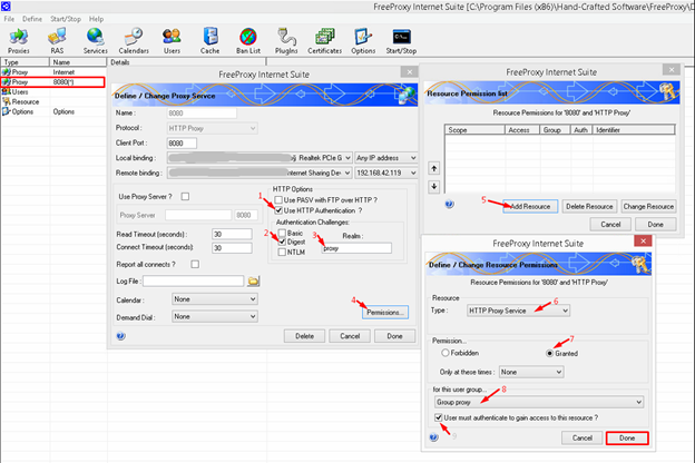

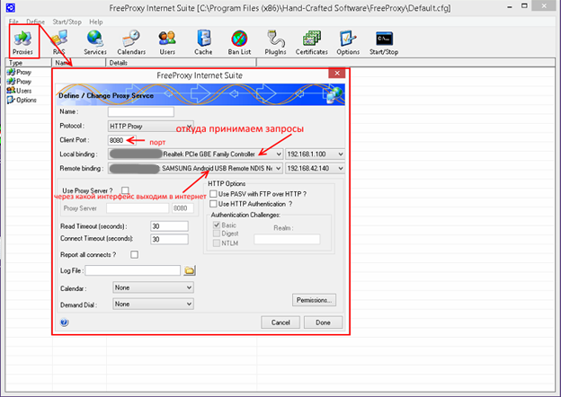

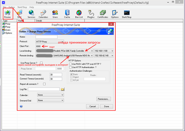

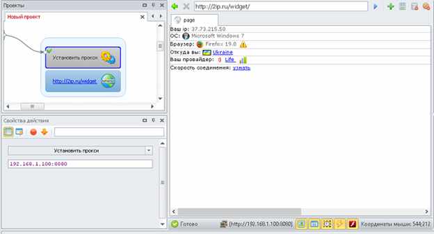

Теперь устанавливаем и запускаем программу FreeProxy Internet Suite
Далее создаем в FreeProxy прокси которая принимает запросы по адресу 192.168.1.100:8080 (Ваш локальный ip) и выходит в интернет через мобильный телефон.

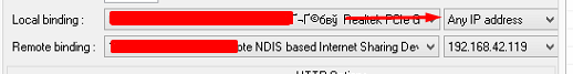

Можно также организовать доступ к мобильной проксе из вне (из интернета), для этого в поле Local binding укажите Any IP address.
Доступ к вашим проксям будет тогда по адресу: ВАШ_ВНЕШНИЙ_IP:ПОРТ

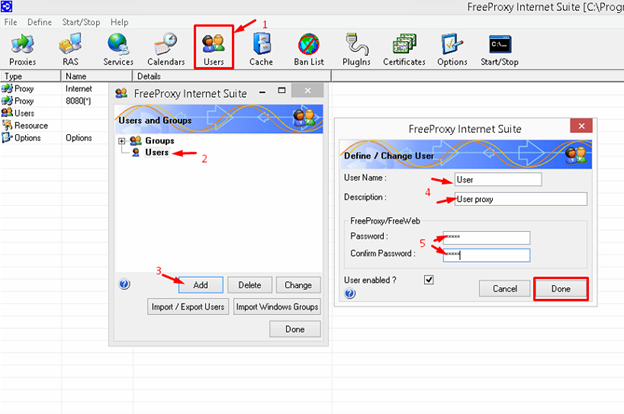

И не забудем про безопасность - нужно настроить логин\ пароль для прокси, иначе любой сможет воспользоваться ей.
В меню Users создаем пользователя User

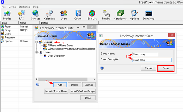

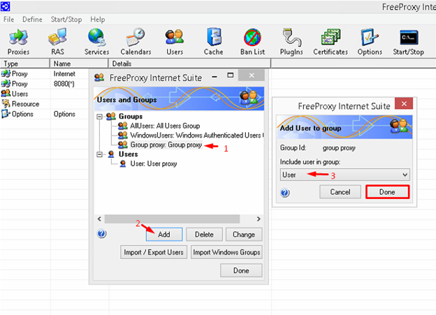

Там же создаем группу Group proxy
Добавим пользователя User в группу Group proxy

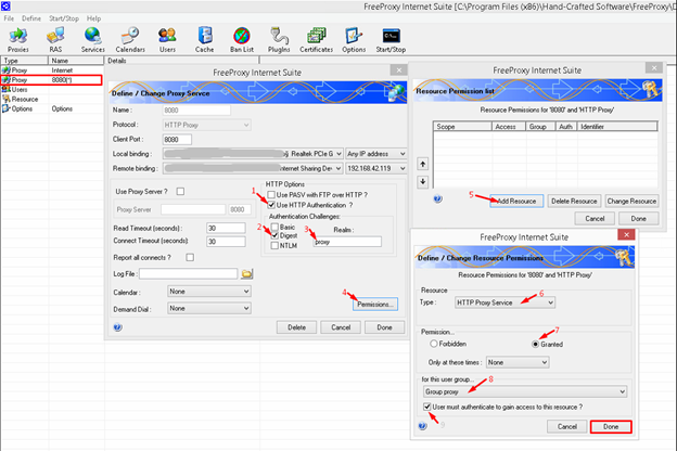

Далее в настройках создаваемой прокси устанавливаем:
1. Требовать аутентификации
2. Тип аутентификации.
3. Realm - Любой текст (так как аутентификация происходит средствами FreeProxy)
добавляем правило и разрешаем группе пользователей (Group proxy) доступ.
И не забудьте на Вашем роутере откройте соответствующий порт (в нашем случае 8080)
*Если Вы не знаете как это делать, ищите по фразе в поисковике (проброс портов МОДЕЛЬ_ВАШЕГО_РОУТЕРА)

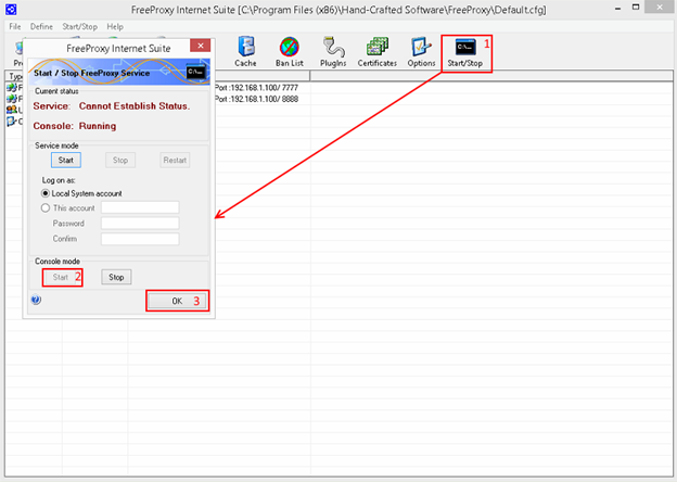

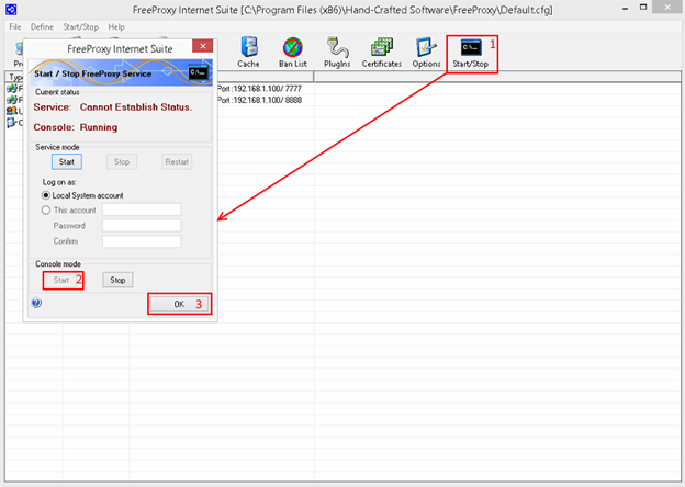

После создания нужных вам проксей, все это запускаем (кнопка Start/Stop)
Вот и все, готово, теперь ваш прокси выглядит как локальный IP (или как внешний IP) и указанный порт в настройках (в моем случае 192.168.1.100:8080)

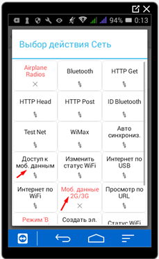

На телефон устанавливаем и запускаем приложение Tasker Это приложение выполнит нужные действия в заданное время.
Настройка:

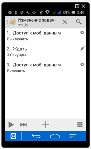

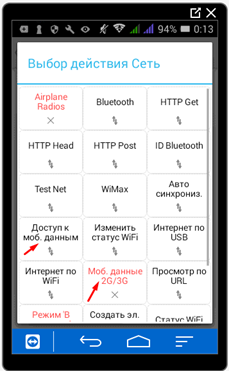

В приложение выбираем вкладку Tasks там нажимаем + и задаем имя новой задачи , опять нажимаем + и там выбираем доступ к моб. данным или Моб. данные 2G/3G (в зависимости от того что поддерживает ваш тел.)
1. Установка - Выключить
2. Потом добавляем паузу 2-3 сек
3. И опять выбераем доступ к моб. данным Установка - Включить
В конечном итоге должно получится так :
Далее переходим к вкладке Profiles
И жмем + выбираем пункт Время и устанавливаем желаемый интервал смены ip. Таким образом телефон будет переподсоединятся к сети и будет маняться ваш ip.
